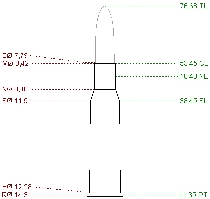

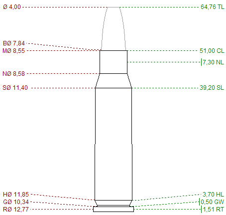

Re: Duda de Ignorante, municion 7.62x51 y 7.62x54
Fjbordes escribió:Que diferencia entre calibre 7.62x 51 R y 307 win
La diferencia es todo, se parecen como un huevo a una castaña.
- Adjuntos
- 7_62x54r.gif (3.9 KiB) Visto 8479 veces
- 307Win.gif (5.59 KiB) Visto 8479 veces
No hay ninguna diferencia; el 307 Winchester es un 7,62x51R, pero ojo, que el 30-30 tambien es 7,62x51R.
Si te refieres al la diferencia entre el 7,62x54R y 307Win, pues no hay una, hay muchas y solo tendrías que tener los dos cartuchos de la mano para ver que no tiene nada que ver el uno con el otro. Aunque en prestaciones si que se asemejan
Respecto a la respuesta y grafico que colgo XLOAD,, creo que se refiere a dos cartuchos muy diferentes el 7,62 R o Russian, de los Mosines y el 7,62 Nato o 308W que si difieren en medidas sustancialmente y a ojo. 51 mm y 54 mm otro , de vaina. Esto cuando refiere :
