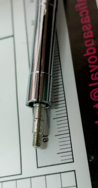

Tengo uno, pero he perdido el cono y tornillo que aprieta la varilla del 30-06 que es mi calibre y no puedo hacer nada
