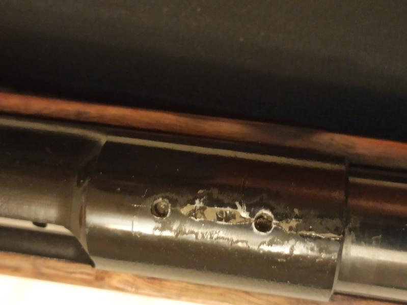

Hola compañeros ,un titán 6 en calibre 300 wm se ha ido rajando la vaina de aluminio desde la parte delantera hacia atrás en linea recta hasta los taladros roscados donde se atornilla la base del visor.Lo he visto al desmontar las monturas que traia poli nicoleta para ponerle un carril picantiny ,y para colmo ahora los tornillos no enroscan .Mi pregunta es si hay algún soldador de aluminio ,sería lo ideal ,o bien algún tipo de pegamento de metales que no sea el nural 27 porque esté ya lo probé y no va bien.Pla casa ya no tiene representación en España ,no obstante pedi precios a la casa y son para flipar.La misma vaina de aluminio 712 euros mas portes y la de acero 990 mas portes a través de un representante si lo hubiera.Este rifle costó en su día 900 euros con monturas poli nicoleta y visor nicon monarch de 1,5/6 por 42 en el corte inglés de Oviedo ,me parece una salvajada lo que piden.Ya tengo otra vaina igual rajada que me cambiaron en garantia ,me la querrán cobrar ahora.El rifle tiene una precisión muy buena ,me fastidia tener que deshacerme dél ,pero el resto de componentes es patético ,plástico y hojalata en el cargador y guardamontes.Ya tuve que pedir un cargador nuevo y un gatillo cuando aún los servia el corte inglés.Tener tiene muchisimos tiros pero sino encuentro un soldador que realice este trabajo tendré que cazar sin visor o jubilarlo.Si algún compañero sabe de algún buen soldador de aluminio por Asturias o cerca ,le quedaré muy agradecido

Gracias por las respuestas, la vaina según el despiece de la casa es el alojamiento por donde discurre el cerrojo .El problema es que no se puede colocar las bases para las monturas ya que hay una grieta que va de un taladro a otro y logicamente al enroscar el tornillo se abre y no hace su función .No influye para disparar ya que el cerrojo se aloja en el cañón

Si pusieras alguna foto ayudaría, Muchas gracias.

En la foto se ven los restos de la soldadura en frío nural 27 que le puse hace ya unos años y aguantó unos 600 disparos pero al final cedió todo y eso que las bases estaban pegadas.Eran bases warne ,ahora he comprado un carril picantiny de acero que tendria que haber puesto primero antes de que rajase ,sería la solución para este tipo de rifle ,pero creo que llegué un poco tarde.Voy a ir con la pieza al taller que me mencionais a ver que me cuentan.Gracias compañeros ,si sabeis de algún taller más me lo decis.Ya os cuento como quedara.

magimepi escribió:Creo que lo que se está rajando es el puente...
Yo, si fuese Tú, sin acritud, ACHATARRABA ese arma ya sin pegar un solo disparo más, asumiendo el coste propio de quedarte sin ella.
¿Te merece la pena seguir con un arma que Tú mismo reconoces que tiene muchísimos disparos realizados del potente cartucho 300WM con ese potencial peligro de devastación?
¿Vas a esperar a que un accidente NO DESEADO y NUNCA ESPERADO te provoque serias lesiones en la cara, la visión, el oído, los dedos, la mano... para decir "Lo sabía..."?
Tú mismo
La verdad es que viendo la foto de la pieza, yo seguiría el consejo del compañero y lo entregaría para destruir. Además veo que no es un rifle caro, seguro que ya está sobradamente amortizado. Algún accidente hemos visto por el foro en los últimos meses, y la cosa no es de broma.

No veo el riesgo que decís. La acción es de aluminio porque el cerrojo, de 6 tetones, acerroja directamente en las mortajas de la recámara, que va unida al cañón. Si pides la acción a la casa, la cambias y sin problema. Ya te he pasado el email.

como bien dices el cerrojo encaja en el cañón ,la accion que esta rajada no afecta en absoluto a la seguridad.si afecta a la sujeccion del visor..Aunque tiene muchos disparos el estriado está impecable ,lo que falla es todo lo demas que es basura literalmente hablando.Fue muy barato pero ahora lo venden por 1500 euros nuevos ,por la propaganda que le hicieron en las revistas y canales de caza a este y al T16 rectilineo.No hay a día de hoy representante en España ,y ya me puse en contacto con los jetas de la casa.Me contestan que esa misma vaina en aluminio 790 euros y en acero 990 mas 25 euros de porte ,sino lo soluciono para poder colocar el visor lo dejare para tirar con miras abiertas hasta que el cañón se agote ,le quedaran unos 1500 disparos mas a ojo de buen cubero.Lo utilizo mucho en campo tiro para probar recargas de 300 wm y del otro cañon que tengo en 7 mmrm.Es una pena la precisión que tienen los 2 cañones y la caguen con lo demás para abaratar costes a ellos que no al cliente.Comprare sino uno usado para seguir aprovechando esos cañones ,he visto un 7mmrm por 450 euros a ver si aún esta a la venta.
