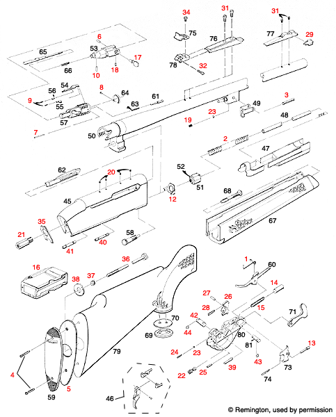

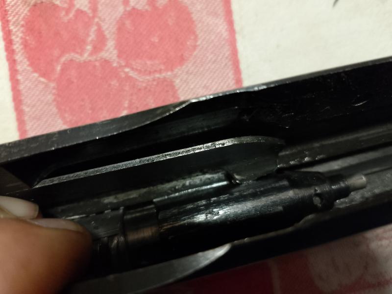

Tengo un rem. 742 (cal. 280) que se ha roto la guia extractora donde coge el cerrojo. Es la pieza 47 del despiece. cuando lo tenga desmontado pondre mas fotos.
Alguien lo ha reparado? Creo q se puede soldar pero no se si aguantara ya que tiene mucho movimiento y vibraciones.

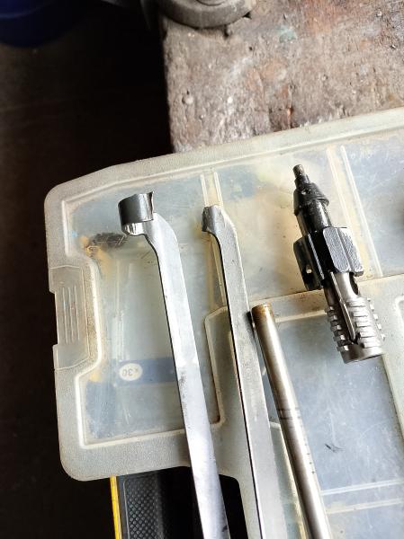

Pieza rota

Hola buenos dias, te subo el post para ver si alguien puede ayudar, creo que un soldador que utilice el sistema tig podría hacer esa reparación sin problema, al mismo tiempo consulta con armerías de las más antiguas que tengas cerca porque se suelen quedar con repuestos de armas que mandan a destrucción y seguro que tienen alguna guia de estas.
Suerte que se puede arreglar seguro.

Tengo un amigo en Terrassa que le he mandado varias armas de compañeros a reparar, tiene un taller que suelda con laser y hacen muy buenos trabajos.
