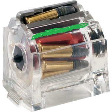

Mensajepor MamasBoy » 29 Dic 2024 10:26
este es un cargador de ruger del 22, pero al ser transparente va bien para entender la explicación, los topes los tienes que meter para que queden en la zona pintada de verde, entre el labio que apoya y el final de recorrido

Perfecto o unico que veo un poco tal es darle la tensión adecuada al muelle; contare con cuidado las vueltas de la tuerca,tengo 3 cargadores y solo limitaré 1

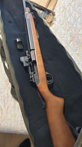

Mensajepor ibcarlos » 29 Dic 2024 10:42
https://www.armas.es/foros/download/file.php?mode=view&id=812623&sid=66422ae3f17f940c7216f256dd802dd5
Hola gracias por escucharme; tengo la suerte de poseer un ruger 44 deerfield 99/44 cargador rotativo.
La 50
Este es el cacharro
