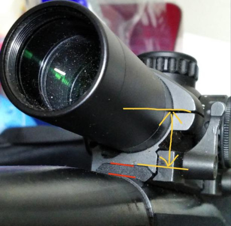

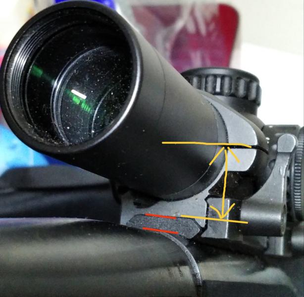

Hola, lo suyo es poder tener las anillas para probarlo.
Sino tienes q medir la altura de las bases a la base del rifle y restarle la mitad del diametro de la campana.
Por ejemplo unos 6mm - 28mm= 22mm +1mm para q no toque. Serian 23mm. Si la altura de las bases es 9mm serian 20mm.
Espero haberme explicado.

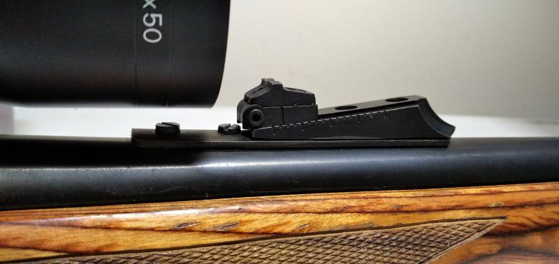

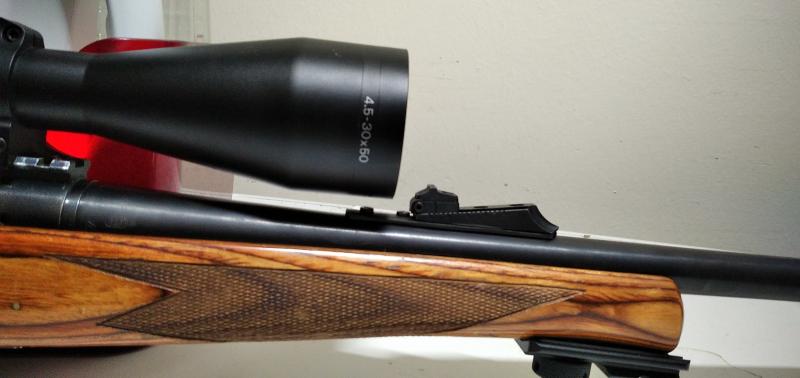

Ahora el otro problema que tengo es conseguir salvar las miras abiertas , en concreto el alza, que pegaría con la campana

Yo tenia el mismo problema, hice un apaño por si te sirve.
Corte un trozo de tubo del diametro del cañon aprox. aprobechas los tornillos del alza y mas adelante roscas dos agujeros nuevos. Pueden ser rosca metrica, es mas facil de conseguir los tornillos. Yo lo hice con M4. Yo lo pavone en frio pero se puede pintar tmb.
Hay q tener en cuenta q cambia el punto de impacto.
Tambien te mando foto de las medidas a las q me referia.
