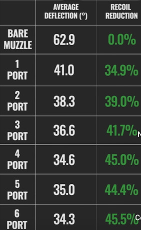

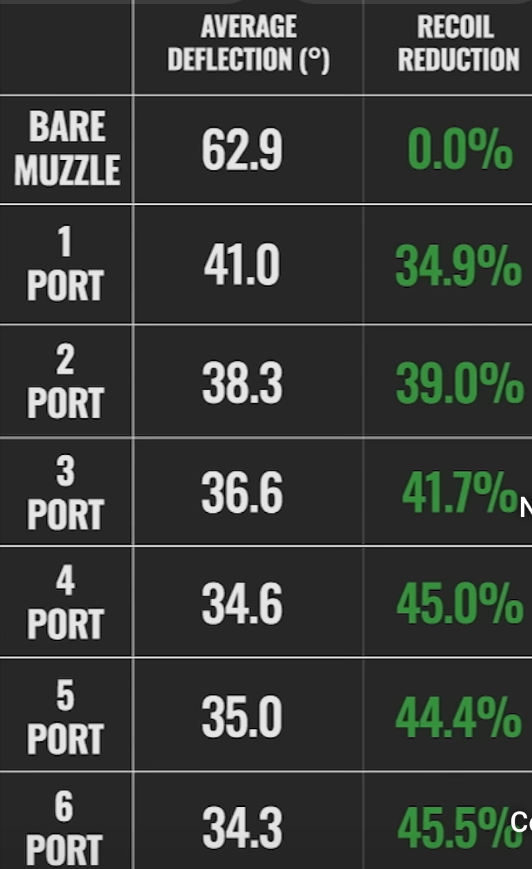

Adjunto datos de la empresa MDT sobre las pruebas que han hecho con los frenos de boca según la cantidad de orificios. Llegan a mitigar la mitad del retroceso. Como han dicho es muy importante en estos casos la protección auditiva.
