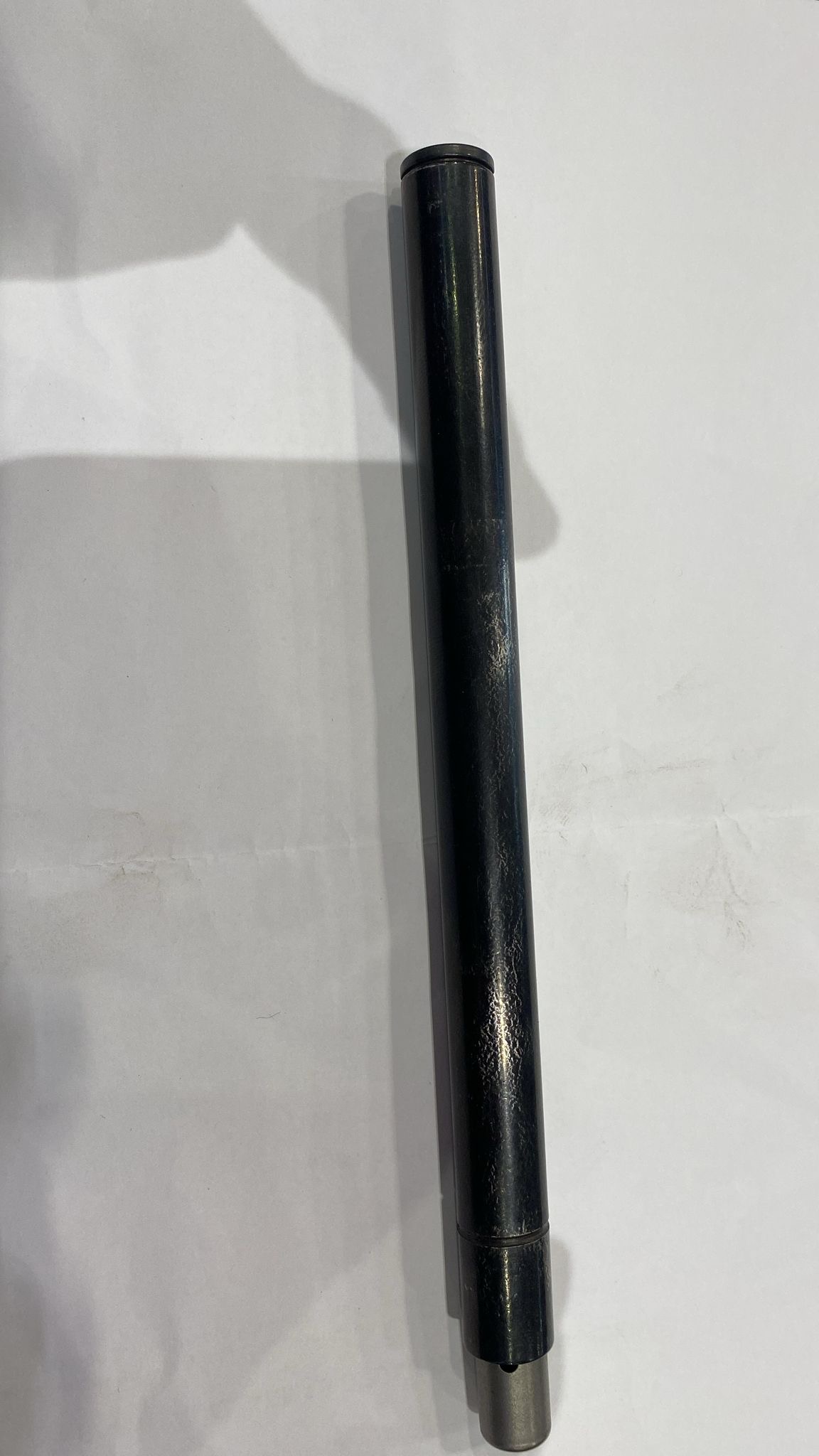

Buenas tardes, tengo una carabina deerfield Ruger del 44Rm de cargador tubular en la cual entran 4 balas + 1 en la recámara, la he llevado a el armero y me dicen que no se atreven a desmontar en tubo por venir completamente soldado.
Alguien sabría cómo poder limitarla a 2+1 para poder cazar con tranquilidad de que no me denuncien si comprueban la capacidad.

So pena que alguien haya modificado ese tubo, en absoluto viene totalmente soldado de origen. Hay un punto en el tubo en el que hay un agujero y en ese agujero un punto de soldadura que sujeta el tapón. Con un taladro y una broca para metal del diámetro adecuado se taladra en ese punto hasta que quede libre el tapón. Una vez libre se coloca por el interior del muelle un cilindro de la longitud de dos cartuchos. Se vuelve a colocar el tapón y se busca la manera de volver a sujetar el tapón a través del orificio, un pequeño tornillo, un pequeño remache o un pequeño punto de soldadura. Se monta el rifle y a cazar con tranquilidad.

Muchas gracias por las respuestas, le explicaré al armero cómo se hace, a ver si no le parece mal :lol: :lol: :lol:

Pues ya tengo la carabina limitada, al final le metió mano el armero y me la ha dejado legal para la caza. :caba:
