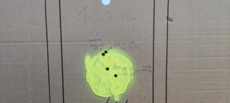

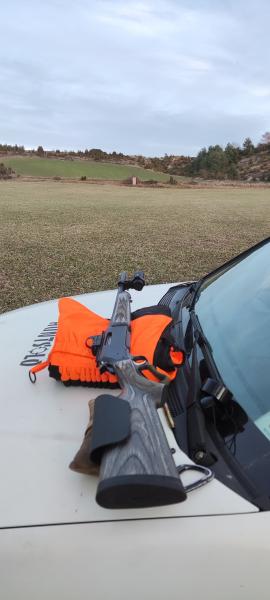

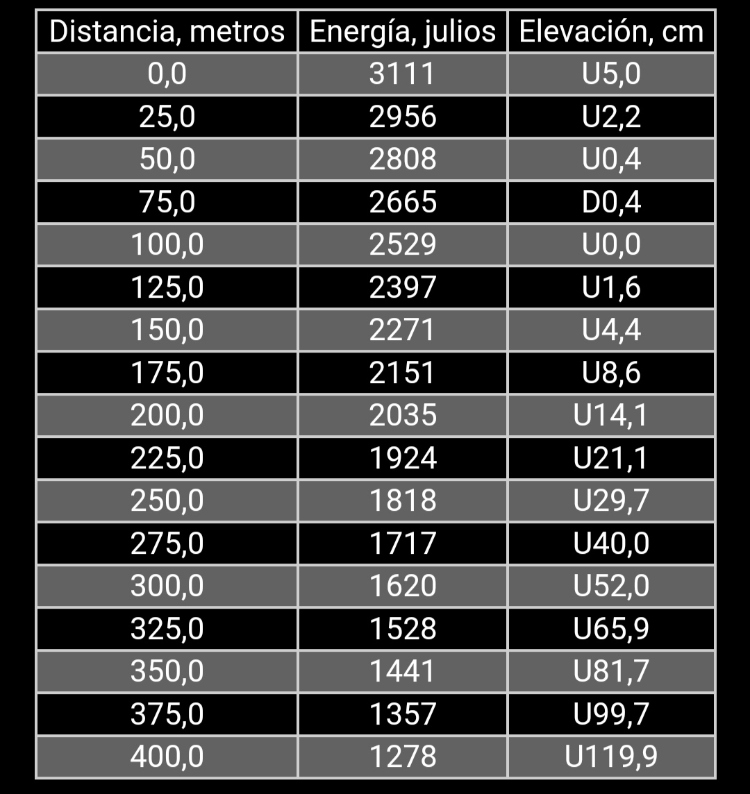

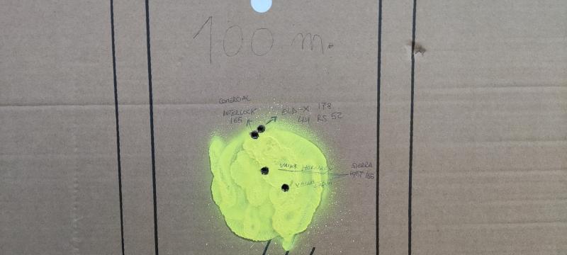

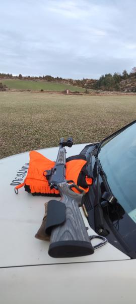

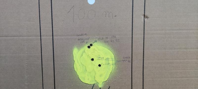

Re: Distancia tiro rifle Tracker

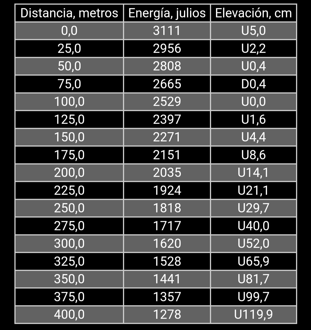

Dicen que una imagen vale más que mil palabras, pues ahí van 3.
Alguno debe pensar que 47 cm,s de cañón en un 308 w. es poco más o menos que un matasuegras
. Cómo se puede leer en la tabla balistica a 400 m. conserva algo más de 1200 J que para una punta convencional de plomo como es la interlock 165 grains de Hornady no está nada mal.
El cañón más corto reduce la velocidad como es bien sabido, menos en el 308 que en el 30-06 por lo tanto un 308 con 47 es perfectamente válido si es un arma que dispara bien de verdad de poder acertar y transmitir bien su energía a 300/400 metros, suficiente para abatir un venado o un guarro grande con la punta adecuada y el tiro bien colocado.
Por otra parte no se si hay algún error en los datos del compañero RVP..?, pero parece que no coinciden según catálogo RWS.. salvo que recargue esa punta, que sigo sin verlo claro.
