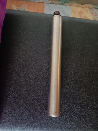

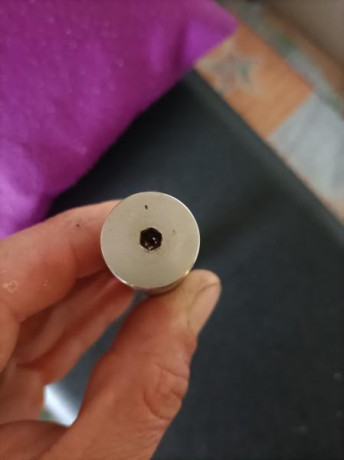

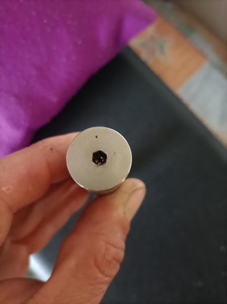

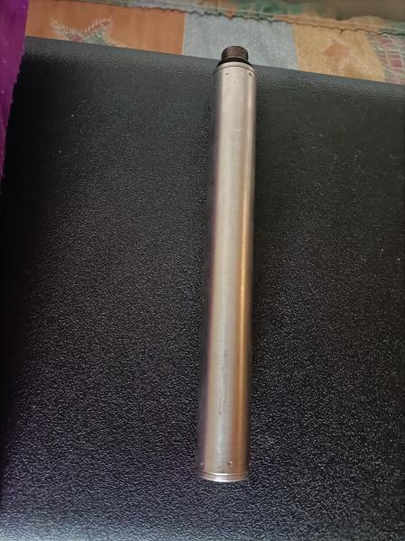

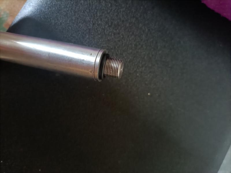

Luego te paso fotos del ke lleva mi r93 luxus
kiazara2
Mensajes: 3807
Registrado: 31 Oct 2013 13:26
Re: Kickstop blaser r8
Mensajepor kiazara2 » 05 Sep 2023 19:07
Por un lado lleva 1 llave allen,pasa sacarlo o ponerlo y por el otro una rosca,ke enrrosca dentro de la cabeza de la tuerca,que aprieta la culata,si el kickstop vien ta instalado de fabrica,si no dicha rosca no la trae en el interior,tanto este de r93 safari,como el de s2,van montados igual,y son iguales,decir que pesa bastante,400 o cerca de 500gr.

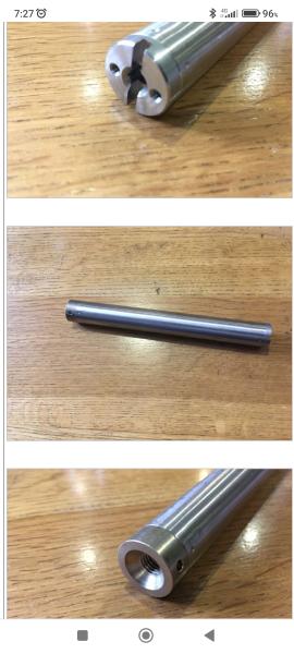

Gracias por las fotos compañero, voy a tener que desmontar la cantonera para ver si lleva algo para enroscar el kickstop, el mío no lo tiene de fábrica o eso creo ya que el rifle lo he comprado nuevo pero lo tenían en stock, cómo no sabía cómo era el montaje del kickstop ya que hay muy poca información o ninguna al ver tus fotos ya me hago una idea de por dónde van las cosas. El kickstop que a mí me venden no lleva llave Allen, lleva una ranura para destornillador plano y en el otro extremo lleva una rosca para poner una varilla roscada, digamos que el tuyo ya sobresale esa varilla y en el que a mí me venden tendría que comprarla o hacerla.
Muchas gracias Kiazara2 por todo.
A ver si cuando le desmonte la cantonera saco más conclusiones y veo que solución tengo.
Ya te iré contando

Este es el que me venden a mi, lo único que me queda por mirar es que pieza tuerca/varilla necesito para acoplarlo dentro de la culata
