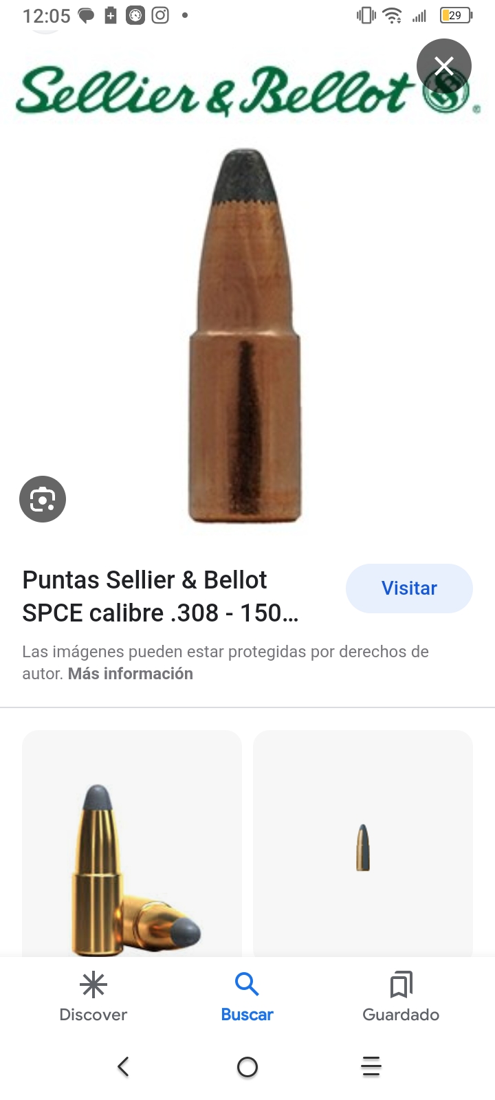

Curiosamente la SPCE y la ID clasicc ambas llevan cortapelo y son muy parecidas salvando ciertas diferencias.......casualidad? O no....

toko escribió:Curiosamente la SPCE y la ID clasicc ambas llevan cortapelo y son muy parecidas salvando ciertas diferencias.......casualidad? O no....
Un inciso, ¿qué es eso de cortapelo?
Salud/2.
Mantrap
Mensajes: 1383
Registrado: 17 Oct 2021 18:51
Ubicación: Desierto del Mojave
Re: Problema munición 7mm Mannlicher CX
Mensajepor Mantrap » 31 Ago 2023 22:58
Es cómo un rebaje o rebaba en el proyectil que evita que se cierre la herida, cómo si lo sacaras con un sacabocados :mrgreen:
Habrás visto en algunos tiros sobre todo al jabalí que se le mete el pelo para dentro en el tiro....y con eso y la grasa a veces no dan ni una gota de sangre.
Es una cosa parecida a lo que hace la munición wadcutter en el tiro sobre la diana....un agujero completamente redondo para que se vea y marque bien.
No sé si me habré explicado bien :wink:

Perfectamente explicado por el compañero, pero para que lo visualices:

Mensajepor JohnWoolf » 06 Sep 2023 12:17

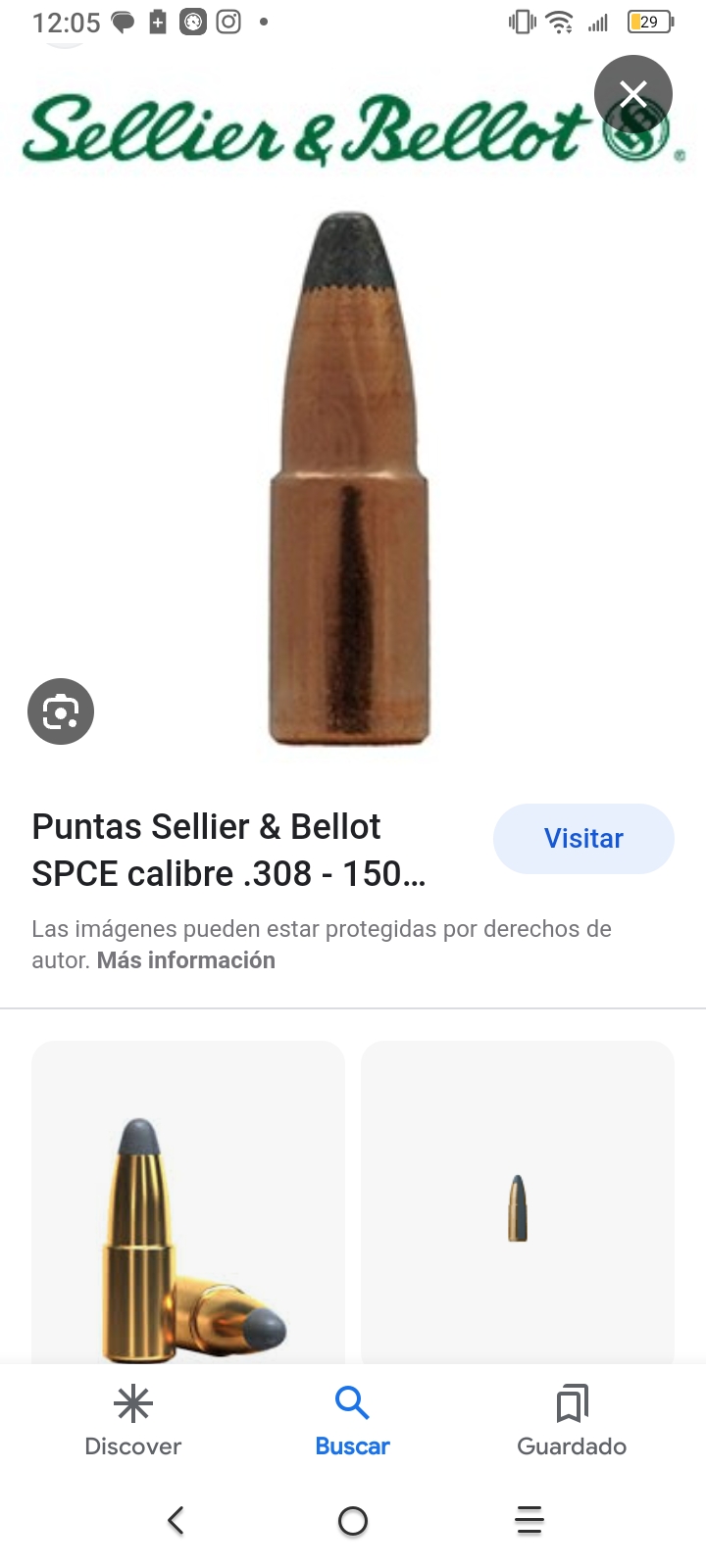

Ésto:
Hola buenas tardes, un buen amigo que no es usuario me ha solicitado ayuda para ver si en el Foro le pueden 120

Muchas gracias. Hemos comprado y veremos en dos semanas en que empiecen las batidas aquí en Aragón.
