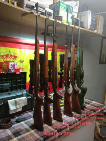

Mensajepor Mantrap » 29 Mar 2023 07:30
La trayectoria de un 308 con puntas de 270 grains y con una energía que este no podría ni soñar...... :cow:
Ya te está sorprendiendo y todavía no has empezado a tirar ¿Verdad? :vacaciones^:
Es un gran desconocido para muchos cazadores.
Hace años Federal montaba las puntas accutip en 260 grains, por desgracia no llegué a probarlas, pero si ves las tablas alucinas, harian sonrojarse a más de un magnum.
Buenos días por cierto.
" SI QUIERES CAMBIAR EL MUNDO, EMPIEZA POR HACER TU CAMA" Almte. William McRaven

Mantrap escribió:La trayectoria de un 308 con puntas de 270 grains y con una energía que este no podría ni soñar...... :cow:
Un 308 con puntas de 270 grains, no quedaria espacio para la polvora, y eso si encuentras la punta.
Imagino que dirias el 375h&h

Eso es obvio, que se refiere a la criatura de Holanda & Holanda . Lo del tema de las armas es todo decisión particular y válida ,
sea la que sea y el arma que sea ; pero no deja de sorprenderme que se opte por un rifle pesado , con una ergonomía para " termineitor " con una munición cara y un buen retroceso para acabar disparando a un bermejo de 30 kilos o un corzo de 22 kilos . En fin los cazadores somos así :angel^:
Un saludo Spender y buen día a todos , que nos hará falta

Spender escribió:Eso es obvio, que se refiere a la criatura de Holanda & Holanda . Lo del tema de las armas es todo decisión particular y válida ,
Hola Spender.
A mí con las armas me pasa cómo con las mujeres, me gustan todas y nunca aconsejo ninguna :mrgreen:
