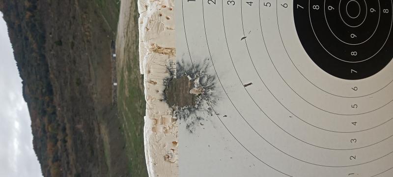

El otro día fui con un compañero a poner en tiro un rifle, después de algunos disparos centramos la mira y cambiamos la diana para realizar la comprobación final y algún pequeño ajuste si fuese necesario.
El primer disparo de esta segunda tanda dio en el borde superior de la diana dejando un gran agujero, con todo el borde manchado de plomo y algún pequeño desgarro en el papel como si fuesen esquirlas de la punta.
El resto de disparos dio en el centro de la diana normalmente.
Me justaría saber si a alguien le ha pasado algo parecido o sabe a que puede ser debido. Recuerdo haber leído en alguna ocasión que puede suceder que por defectos de fabricación hay puntas que pueden explotar en el aire...
Algunos datos:
Rifle FN BAR 300 WM
Norma PP 180 grs factory
Distancia 100 mts.
Algunos datos:
Rifle FN BAR 300 WM
Distancia 100 mts.

Pues no sé, pero lo de "explotar en el aire" lo veo poco verosímil. La foto con el impacto recuerda a alguna diana que he visto en mi club, en el campo de tiro, cuando un proyectil pega en "el marco metálico" que sujeta la diana.
Piensa en qué soporte tenías la diana de la foto y si ha podido ser algo así. Además, un 300 con su velocidad si la bala, el proyectil, es algo "blando" tiende a desintegrarse al impacto; de hecho expertos advierten que salvo que le quieras gastar una auténtica "jugarreta" al animal al que tiras, con ese calibre mejor balas algo duras, porque de ser blandas "estallan" sin profundizar demasiado y hacen desgarros superficiales y dolorosos sin abatir la pieza.

La diana está sujeta en un panel de poliespan o algo así, del que se utiliza como aislante.
Es un material muy blando, sin ningún tipo de marco, ni metálico o de madera.
Ya había pensado en algún tipo de sobreexpansion al pegar en la diana, pero las manchas de plomo por la parte frontal de la diana parecen indicar que la bala ya llegó rota a la diana...
Pero no soy ningún experto.

Mmm... pues si llegó rota... tuvo que "tropezar" con algo, porque salvo un error más que garrafal en la munición, del tipo de que un proyectil haya "pasado" por la producción y la linea de montaje en el cartucho con el núcleo (y más si es plomo) con vacíos o huecos y con la rotación se haya "salido" de la envuelta metálica, pues no se me ocurre otra que pudiera ser plausible. Con todo y con eso, vaya casualidad que se descompusiera justo en el momento de alcanzar la diana...

Primeramente pido disculpas por la posible burrada...
Podría ser que la bala quemara el corcho y haya producido ese efecto?

Pillaria algun gorrion en el aire? Es raro, yo eso lo he visto cuando una bala choca con una piedra, y el rebote sale hacia la diana. Así es curioso.
Por cierto, si hay balas que pueden explotar en el aire las balas de caza subsonica avisan que a velocidad supersonica pueden explotar por el simple efecto del choque con el aire

Si que es raro,
yo me inclino poe pensar que en el panel donde se colocan las dianas quedaran esquirlas o restos de otra tanda de disparos.
Y al pegar la tuya se fragmentara.

Me inclino por lo que comentan a que habrá pegado en algún pájaro o algo similar....en el aire explotar lo veo muy raro.
Salvo que el haya arrastrado plomo y restos del cañon ???

En mi opinión y experiencia, incrustado el poliespán había un resto de plomo o una piedra como resultado de un rebote de un disparo anterior o una punta de las que solemos poner para "pinchar" el cartón en el soporte y la bala ha impactado en ello.
Es muy habitual en mi campo de tiro en la galería de velocidad debido a que el parabalas de arena, esta muy cerca del poliespán y al impactar los proyectiles, lanza restos de plomo, piedrecillas o latón por detrás del soporte que se incrustan en el poliespan.
En ese caso estaríamos hablando de un caso claro de sobreexpansión, no?
Es decir, si el disparo se hubiese realizado sobre un buen jabalí con sus centímetros de escudo natural y pegotes de barro con piedrecillas en el costado el resultado habría sido un bicho herido superficialmente con pocas posibilidades de cobro...

Buenos días compañeros.
Ami me pasó algo así parecido, digámoslo raro.
Poniendo a tiró mi rifle, en la diana de un solo disparo se hicieron tres pequeños agujeros.
Como estaba tirando con banco, volví a el y mirando por el visor, veo que una fina ramita de un árbol, pasaba por delante de la cruz, me levanté y la estuve mirando y efectivamente una de las puntas de las ramas estaba sesgada.
Supuse que en ella había pegado la bala.

Lo que no acaba de “encajar” de la teoría de la incrustación es que todos los disparos han ido al sitio menos ese (que además, se ha ido mucho). Pareciera que ya antes de impactar, algo le estaba afectando.

La bala ya llego expandida, se ve un agujero gordo y mas o menos uniforme
