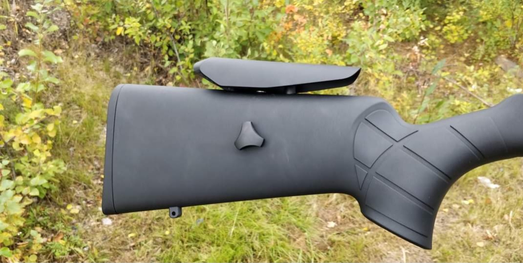

Hola gente!!! Estoy pensando en colocar en uno de mis rifles una ajustable, y mi duda es si vale la pena, de si ayuda y facilita el disparo en acción de caza, o por lo contrario no hay tanta diferencia de tenerla a no.
El rifle es sistémico, un tikka tx3 lite, y mi idea sería colocarle una tipo kalix teknic
Mantrap
Mensajes: 1383
Registrado: 17 Oct 2021 18:51
Ubicación: Desierto del Mojave
Re: Carrillera ajustable rifle
Mensajepor Mantrap » 20 Dic 2022 19:26
Todo son ventajas al tener la culata adaptada.
Si haces precisión... perfecto, al tener buen encare relajas los músculos del cuello y la cara, eso redunda en precisión y si haces tiro instintivo también mejoraras, te dara rapidez.
Asegúrese también que tiene la culata bien de largo, es importante, no te de pena cortarla o suplementarla si fuese necesario.

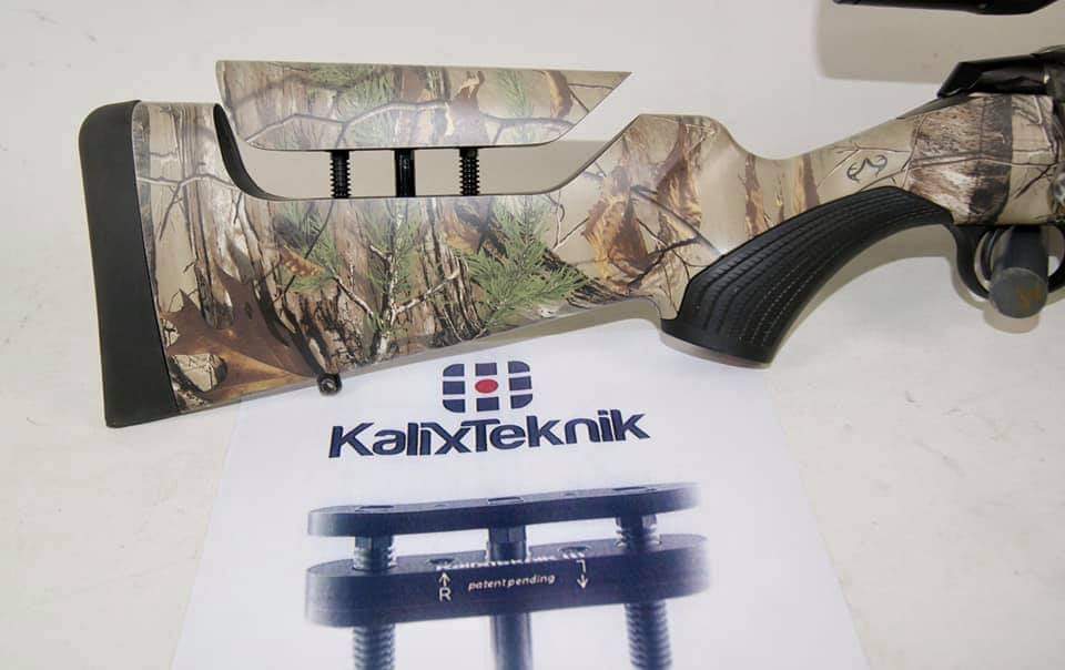

Imagino que será ésta....y sin tornillos laterales se queda muy curiosa :clint:

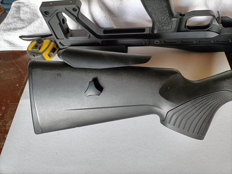

Si algo similar de la misma casa, solo que es así,,

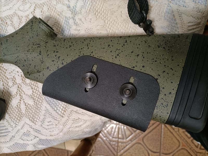

DavidG. escribió:Hola gente!!! Estoy pensando en colocar en uno de mis rifles una ajustable, y mi duda es si vale la pena, de si ayuda y facilita el disparo en acción de caza, o por lo contrario no hay tanta diferencia de tenerla a no.
Yo tengo una en una tikka t1x y la verdad q queda muy bien pero su instalación lleva algo de trabajo y algun retoque en los tacos q trae para apoyar internamente.

Pues si que queda bien,,,, al final he podido encontrar una para mí modelo y ya le he pedido,, cuando llegue haber si se adapta bien o también me toca hacer algún retoque.
Te refieres a los plásticos negros que apollan el aluminio con la parte superior de la culata?
Si, tuve q forrar con resina epoxi esos tacos pq el agujero lateral q traé la plantilla estaba mas abajo y no me coincidía.
Coloca bien la platilla e inicia los agujeros a mano. Taladrar plástico es mas complejo de lo q parece. Te puedes hacer daño con mucha facilidad. Cómprate una broca escalonada pq la normales entran de golpe y fácilmente rompes el plástico, te mancas o te sale torcido

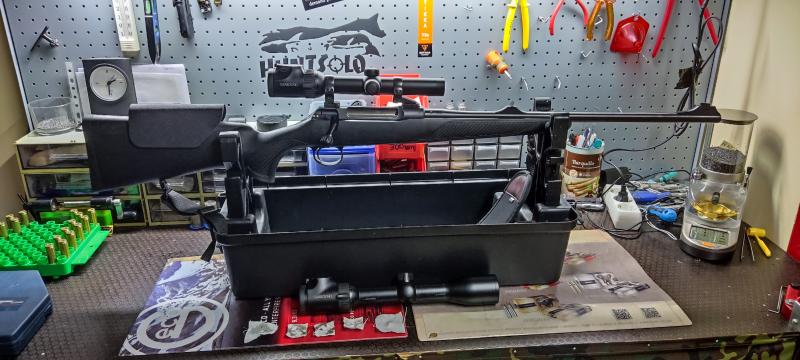

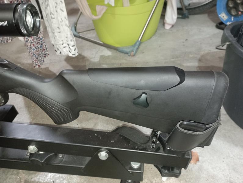

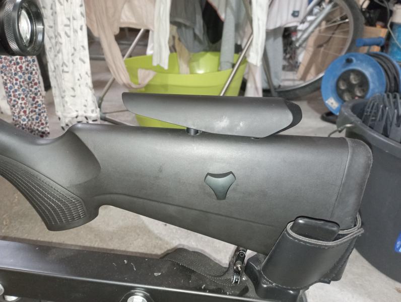

Bueno,,,, pues como el ansia puede más que la paciencia,,,,, ya la he colocado,,, pongo unas fotillos del brico,,,,,
Yo he tenido suerte, tal vez al ser otro modelo, y no me ha hecho falta retocar nada, por suerte han coincidido todos los agujeros, lo que a costado un poco es acertar sin marcharme de las marcas, pero bueno, al final salió bien

DavidG. escribió:Bueno,,,, pues como el ansia puede más que la paciencia,,,,, ya la he colocado,,, pongo unas fotillos del brico,,,,,
Eres zurdo? Has tenido q hacer algún apaño como en la t1x?
