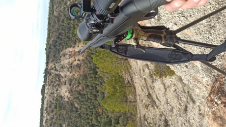

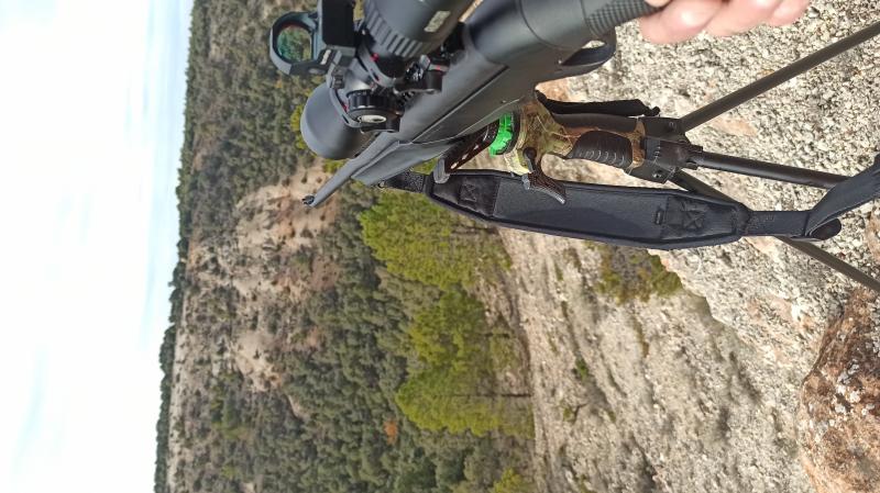

Simplemente una respuesta sublime, muchísimas gracias, así lo haré. El rifle con esta munición si que me agrupa algo menos de 1 MOA, y se me olvidaba decir también, que encima del visor AVISTAR 2.5-10X50 llevo un VECTOR OPTICS FRENCY MOS 1x22x26 calibrado a 25m para distancias cortas y un tiro casi instintivo.
Ahí va una foto del conjunto y además del tiradero de ayer donde se ve la ladera de enfrente. Un saludo y muchas gracias.
Re: Consulta sobre distancia cero de visor en mi rifle
El tiradero, muy prometedor y el material, bien pensado para la faena.
