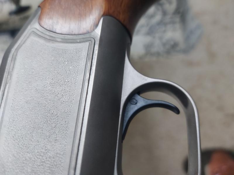

Hola compañeros aver si alguien sabe decirme,que posible problema o desgaste podrá tener un blaser r93 de un compañero ,al cual con el paso del tiempo cada vez se le ha puesto el gatillo mas suave,quiero decir que cada vez actualmente es como un gatillo de pelo,y antes no era asi,se ha ido poniendo cada vez mas blando con el tiempo,sin tocarle nada ni modificarle nada,y no se si tendrá algo que ver,pero es sabido que algunos r93 les ha pasado que al cerrar el cerrojo se disparaban solos sin tocar el gatillo,y no queremos llegar a ese extremo,por el peligro que supone,he de decir que ha sido comprado nuevo en su dia y siempre de la misma persona,y bastantes disparos,en cambio otro compañero compro otro con un mes de diferencia y tiene menos uso y ese tiene el gatillo como el primer dia de dureza.supongo que alguna pieza o muelle o algo interno del mecanismo del disparador se habrá desgastado,o similar,aver si alguien que sepa mas del tema puede darme mas datos.

Ya he hablado con mi armero habitual,y me ha enseñado la circular que blaser envió en su momento a las armerias,explicando el problema,y reclamando a los clientes que enviasen los modelos afectados segun numero de serie a blaser a revisar o reparar dicho problema

kiazara2 escribió:Ya he hablado con mi armero habitual,y me ha enseñado la circular que blaser envió en su momento a las armerias,explicando el problema,y reclamando a los clientes que enviasen los modelos afectados segun numero de serie a blaser a revisar o reparar dicho problema
Yo cuando compré el mio, habia leido por ahí el problema de los gatillos, asi que escribí a Blaser y me contestaron, que si el gatillo estaba marcado, no habia problema, si no, habia que enviarle el rifle a ellos a traves del distribuidor, para revisarlo.
Afortunadamente el mio está marcado con una "P" dentro de un circulo, les envie la foto, con el numero de referencia y me confirmaron que estaba bien, que no habia que revisarlo.
El peso del mio está entre 1,0 y 1,1 KG, me hubiera gustado que tubiese algo menos, pero bueno, he cazado con el, hasta 250 metros y bien.

Por cierto, el peso del muelle de mi blaser está sobre 1Kg y pico, he leido que hay otro muelle mas bajo que está sobre los 500 gramos.
Alguien sabria decirme donde comprar el muelle del disparador balser R93 ?, particularmente , este que comento de 500 gramos.

Hola amigo kiazara, el cambio del muelle es muy facil, quitar un tornillo, sale por abajo el conjunto del gatillo y cambias el muelle. Llamé a excopesa y no te venden el muelle, tienes que enviarles el rifle a través de una armeria y ellos lo cambian por 30€. Lo malo es que son dos portes, más la gestión de la armeria. He leído en un post antiguo de otro foro alguien que cambió el muelle pero no lo localizo. Si no encuentro el muelle, tendré que pasar por el aro, pero de momento sigo buscando.

Si ami me da lo mismo lo que cobren,a mi desde luego no me los van a cobrar,en tal caso al dueño del r93,que tampoco porque hoy lo he desmontado y dicho muelle lo cambia un niño,no tiene mayor complicación,ni dificultad alguna,mas bien al contrario.

Puedo pagar 30€ por un muelle si los valiera, que vale 2€, pero lo que no estoy dispuesto a pagar son dos portes de 90€ cada uno, y uno o dos meses sin el rifle, porque no soy gilipollas.
Si no hubiera más remedio, que no se pudiera conseguir el muelle por ningún lado en el mundo, porque fuese el muelle de wolframio y nada más que lo fabricará Excopesa, pues pagaría los 180+30 sin problemas, pero no es así.
Solo hace falta ser un poco hábil en Internet.
Por cierto, ya he conseguido el muelle, 1.50€ :cow:
