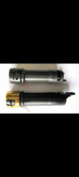

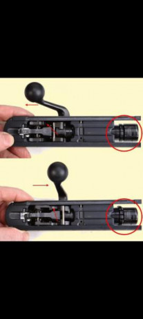

Efectivamente el r8 lo han echo con un cabezal mas grueso.con cierre a 90 grados las pestañas y aparte una cuña de bloqueo trasero para que nunca llegue a abrirse.existe una prueba en deva testando un r8 con cargas con sobrepesion,llegando a unos valores muy por encima de lo normal,y sin mayores problemas,no recuerdo donde vi esa prueba.pero era interesante

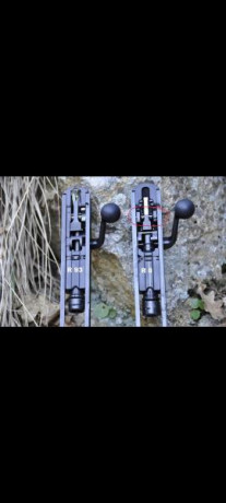

Entonces, quiero entender que ademas de reforzar el cierre dle cerrojo ¿han puesto algo que cerroje para evitar problemas?

Re: RECARGA PARA BLASER R8
Estas son las 2 principales diferencias entre r93 y r8 el cabezal y las 2 pestañas traseras que bloquean el cerrojo
