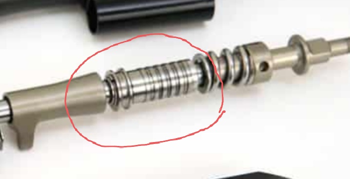

Pon foto para aclarar cuáles son.
caravana
Mensajes: 581
Registrado: 05 Nov 2012 21:01
Re: duda benelli argo
Mensajepor caravana » 05 Ago 2022 08:58
Hola,buen dia,pongo la foto que usted me pide,esas son las arandelas que le digo,la ultima es una especie de clik que las aguanta a las demas,estan perfectamente secas y me preocupa a la hora del disparo.Esta foto es sacada de google pues no estoy en casa ahora mismo,el modelo mio es de los primeros,del 2005,no el modelo E moderno.muchas gracias y un saludo.

Buenas
Creo q has puesto una foto del argo E
Yo tengo uno del 2004 y no me cuadra la foto
En respuesta a tu duda sobre las arandelas q dices, creo q te refieres al émbolo de la toma de gases. Si se sueltan, los gases quizá no puedan retroceder bien el cierre, por lo q no montaría de nuevo y alimentaría un nuevo cartucho
Yo creo q no hay pegas por seguridad, pero lo mejor q lo lleves a una armeria y te coloquen las arandelas bien

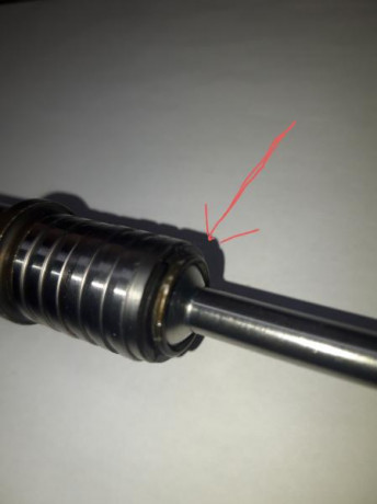

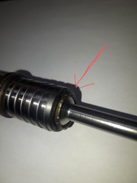

Hola de nuevo compañeros,desde luego que no ha sido de mala fe en ningún momento,es que no me he dado ni cuenta de ponerlo por aquí,mea culpa.El problema es que la anilla que hace de fiador se ha jodido con el paso del tiempo y los disparos y nadie me solucionaba nada hasta que este compañero amablemente se ofreció a ello,lo del teléfono es por no estar dos horas escribiendo jeje,ahora subo fotos de la pieza en cuestion y comento como se ha arreglado el asunto.
Hola,buenas tardes,necesito ayuda de los maestros.Hace algun tiempo dispare con mi Benelli Argo del 2005 160
caravana
Mensajes: 581
Mensajepor caravana » 07 Ago 2022 21:46
El arreglo ha sido simple,comprar una arandela y ponerla ...eso si tiene que ser de un material especial que aguante las presiones generadas por el disparo.Se ha comprado en un comercio de suministros industriales.de nuevo gracias a todos,y espero servir de ayuda a quien la necesite,que falta nos hace...saludos...
