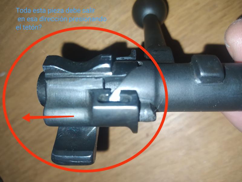

Buenos días, hace poco me guiaron un cetmeton y examinándolo con 1 amigo no se que tocamos que se quedó la aleta del cerrojo girada y no hay manera de ponerla en su posición y no se puede meter el cerrojo.. Probamos a meter el tetoncillo con muelle que tiene el cerrojo hacia adentro pero no hay manera de girarlo. Le ha pasado a alguien? Luego pongo fotos por si alguien sabe que le pasa. Gracias y saludos.

Tienes que tensar el resorte del percutor tirando hacia atrás y colocar el seguro de aleta en su posición. Una vez con el seguro puesto colocas el cerrojo en su sitio en el arma. Quitas el seguro y ya esta funcionando como antes.
Para tensar el resorte del percutor hay que tirar hacia atrás desde el tetoncito en el que apoya el fiador. Para eso puedes apoyarlo en una esquina de una mesa o algo firme y empujar el cerrojo hacia abajo. Una vez en su sitio colocas el seguro de aleta en su posición.

Buenas tardes, estoy intentándolo pero no lo consigo.
Pongo unas fotos a ver si me aclaro.

En estos vídeos puedes ver como se arma y desarma el cerrojo:
https://youtu.be/7x_zWGe3jVI
https://youtu.be/rx6M4SreVts

Ya está. Me ha costado pero por fin lo deje bien.
