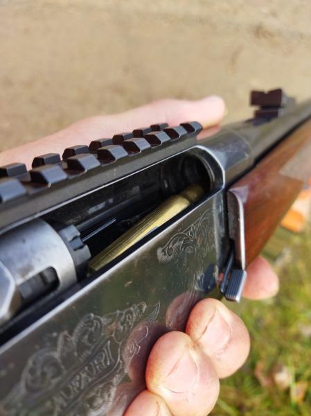

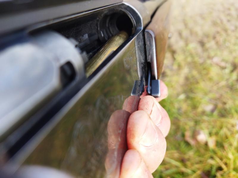

Pues eso, después de limpiarlo a conciencia, aceitarlo y cambiarle el muelle recuperador me sigue Encasquillando. De momento con el cargador grande, con el normal no he probado. El caso es que cuando quiere meter el cartucho del cargador la punta del proyectil choca contra el borde de abajo de la recamara y no entra.
Alguna idea????

chiss escribió:Pues eso, después de limpiarlo a conciencia, aceitarlo y cambiarle el muelle recuperador me sigue Encasquillando. De momento con el cargador grande, con el normal no he probado. El caso es que cuando quiere meter el cartucho del cargador la punta del proyectil choca contra el borde de abajo de la recamara y no entra.
Alguna idea????
¿ munición recargada? algunas rampas no se llevan bien con según que proyectil, si es munición comercial prueba con otra punta a ver.

Ahí pasa algo mas. La cabeza del cierre no ha cogido la vaina. No es que la punta haga tope, es que la cabeza ha pasado por encima de la vaina. Entonces puede ser problema del carador. ¿Has visto que los cartuchos estan atras del todo en el cargador? Si los pones muy adelantados puede pasar esto también.

Pues, de momento probaré con otro cargador, lo malo es que solo tengo el de 2. Después de limpiar el rifle, el anterior dueño nunca lo limpio, y cambiar el muelle recuperador, estaba roto como 2 mm del principio, y desmonta el cargador, limpiarlo y estirar el muelle, no fallo las 2 siguientes veces.
Lo de la toma de gases, que yo sepa, nunca se toco, el cerrojo empuja la vaina desde el culote y a mi me da la impresión de que es como si no levantará bien la punta del cartucho y está toca contra el borde de la recámara, de echo la punta queda marcada por la mitad, vamos que si levantará una milésima más ya librará y no encasquillaba.

chiss escribió:Pues, de momento probaré con otro cargador, lo malo es que solo tengo el de 2. Después de limpiar el rifle, el anterior dueño nunca lo limpio, y cambiar el muelle recuperador, estaba roto como 2 mm del principio, y desmonta el cargador, limpiarlo y estirar el muelle, no fallo las 2 siguientes veces.
¿Que punta utilizas? A lo mejor utilizando munición con punta mas afilada, menos roma, la bala inicia el camino hacia la recamara mas limpiamente.
Por otro lado, si has tocado todo eso que dices, hay varios factores que pueden influir, el muelle del cargador es importante, si esta demasiado duro, presiona tanto los proyectiles contra el de arriba, que este corre mal . ¿Has probado metiendo solo un cartucho en el cargador?
También puede que los labios del cargador esten demasiado cerrados por su parte delantera y empuje el cartucho "hacia abajo" en vez de dejar que vaya recto y luego levante la punta. En fin, sin verlo es dificil dar con la solución.

Hola, pues estaba usando la federal solf point de 180gr, hoy lo he prebado con el cargador de 2 y munición recargada con punta sierra sbt 165gr y todo perfecto.
Me imagino que será cosa del cargador. Seguiré probando.

Pues todo apunta al cargador, hoy me dejaron otro de 4 y perfecto.
