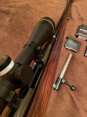

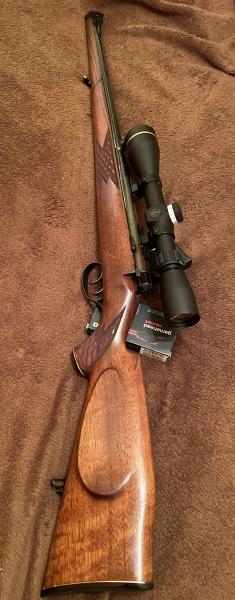

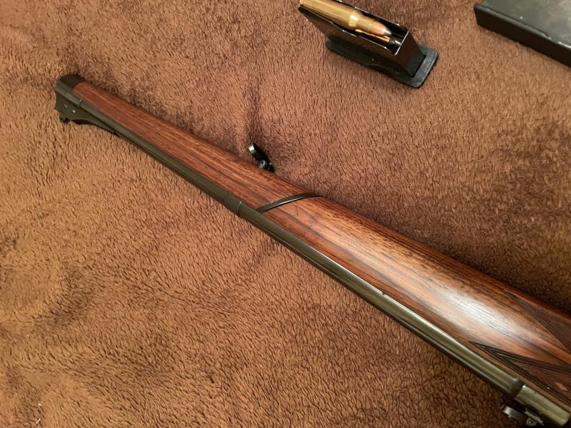

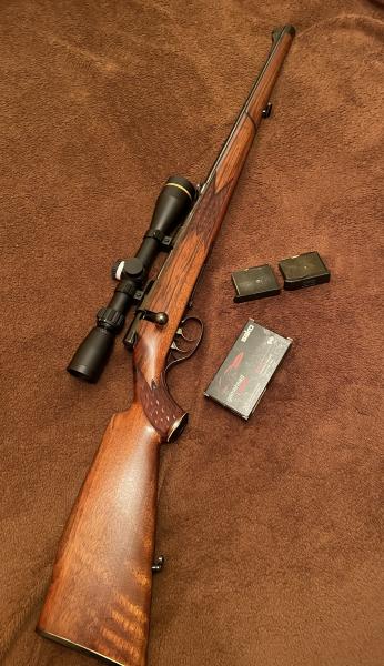

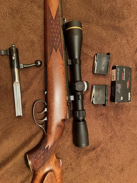

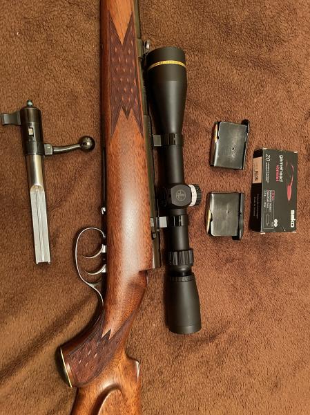

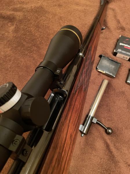

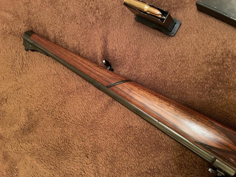

He terminado el proyecto de restauración y puesta a punto de este pequeño rifle de 1.966

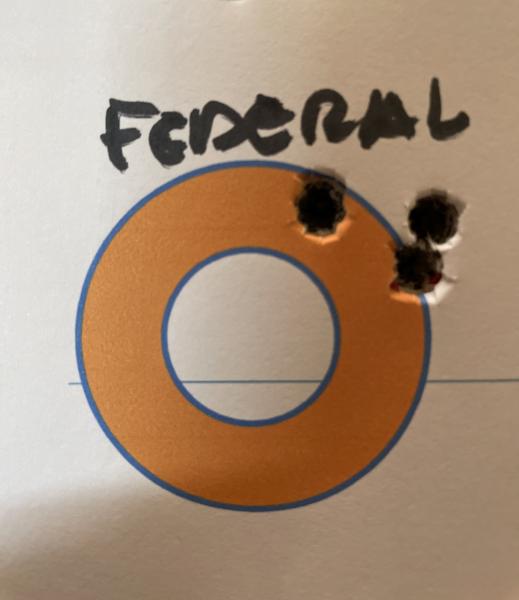

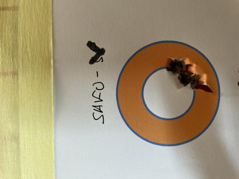

Se ha restaurado tornillo a tornillo, pulido y pavonado de toda la piezeria, se ha respetado el pavon original que están muy bien de caño y acción, maderas al aceite, afinado del pelo disparador (Segundo gatillo) ,recentrado percutor,cambio uña y muelle extractor, pulido del cerrojo, restaurar el cargador original y buscar uno nuevo, ha sido todo un reto. etc.en fin !. Un capricho que me ha salido caro al final, pero que deja un arma dificil de encontrar hoy en día. Se le ha montado un visor Leupold 4-12x40 con torreta y reticula tmr. Visor de 360 gramos de peso y muy compacto, que le va perfecto debido al pequeño tamaño del rifle. Ahora con sako varmint de 40 grains a 1.060
Mts/seg medidos en su pequeño caño de 50 cm le hace agrupar en una
Moneda de 20 cts. la federal 50 grains y la sako punta plomo de 50 grains a la no despreciable velocidad de 938 m/s ta
Bien van bien, son las 3 que he probado que mejor agrupan.
Un capricho ! Que no recuperaré si decido venderlo, pero que me está dando muchas satisfacciones. Solo lo extreme con un corzo a 220 mts el cual fulminó en su sombra y varios días en galería para probar y medir municiones.
Un rifle como ya se hacen
Pocos y que ha quedado precioso y efectivo.
Os pongo fotos a ver si os gusta.
Se ha restaurado 00
Se ha restaurado 01
Se ha restaurado 02

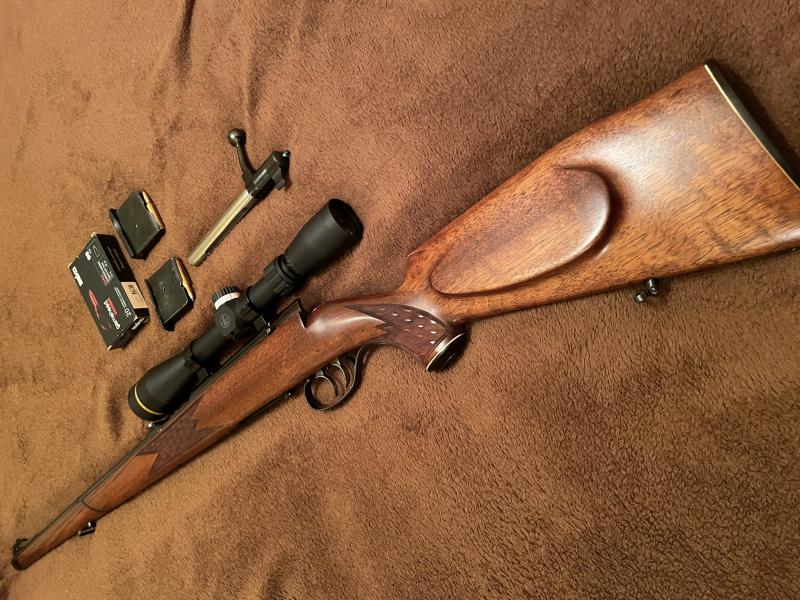

Alguna mas
Se ha restaurado 10
Se ha restaurado 11
Se ha restaurado 12
alberttossi
Mensajes: 1972
Registrado: 06 Dic 2006 10:01
Re: Anshutz 1533 stuzen cal 222 r
Mensajepor alberttossi » 23 Ene 2022 12:14

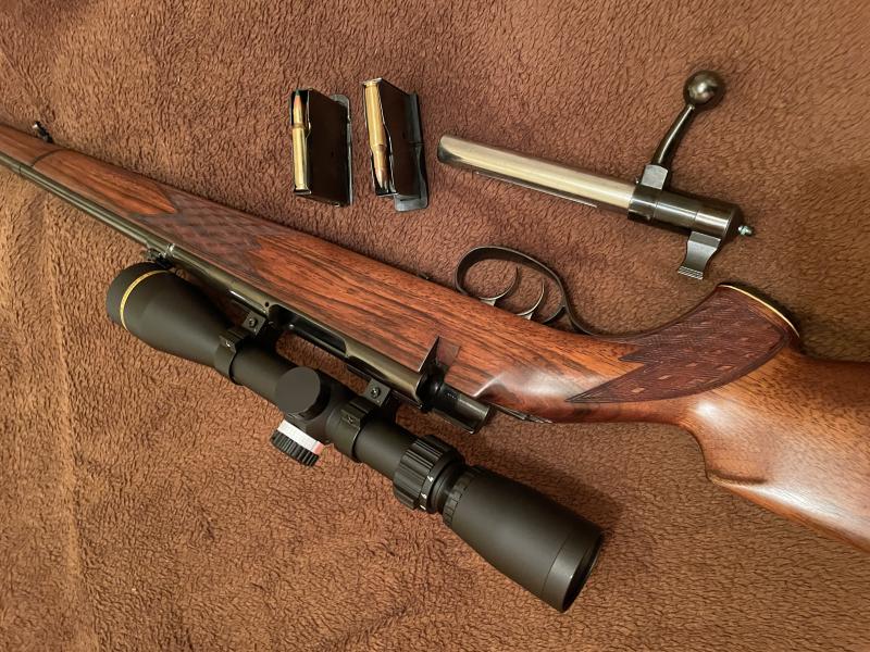

Más
Se ha restaurado 20
Se ha restaurado 21
Se ha restaurado 22

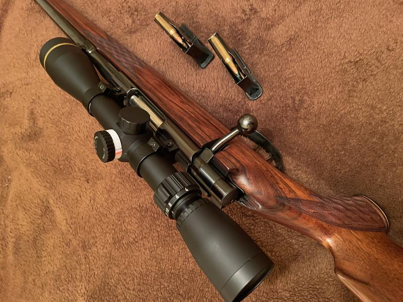

Últimas
Se ha restaurado 30
Se ha restaurado 31
Se ha restaurado 32

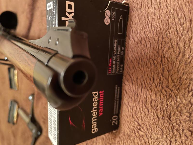

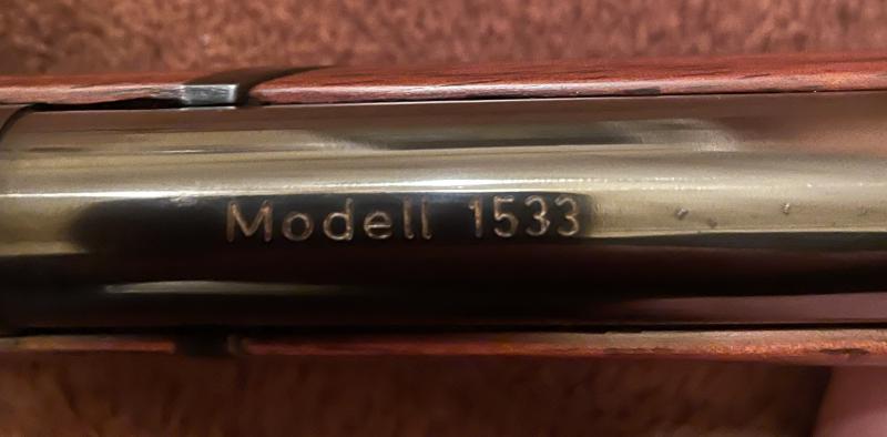

Devi escribió:Buenas.
Ha quedado muy bien.
Una pregunta, el guion es original o uno adaptado?
De ser asi, te agradecería saber que modelo es, el mio está muy desgastado.
Un saludo y gracias de antemano

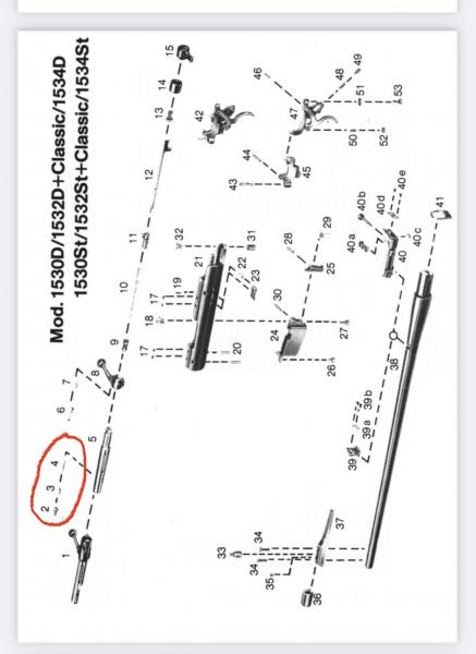

Supongo te refieres al
Punto de
Mira delantero?..pues es el original que venía en
Mi rifle que es
Modelo 1533
Tenpaso
El
Despiece que dispongo y ale para toda la serie de Anshuzt 1530
Se ha restaurado 60
