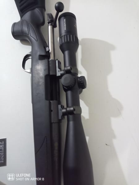

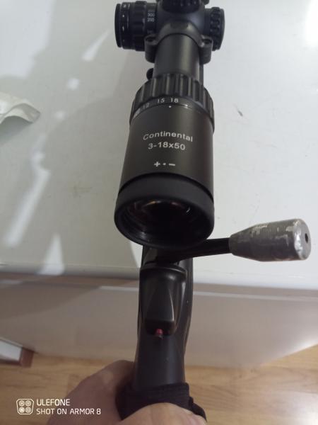

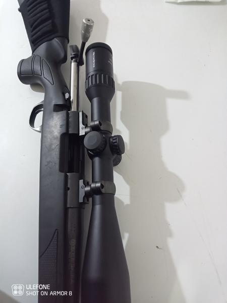

El rifle es un b14 sporter así es como queda con la bola original y la perilla es una echa por mí el visor es de campana de 50 con anillas leupold QR altas para que te hagas una idea

Primero decirte que te ha quedado el rifle todo en negro muy bonito. Segundo, se ve todo bien juntito pero subiendo con las anillas altas un poco el visor, como lo has hecho tú, tiene que ir todo el conjunto muy bien.
