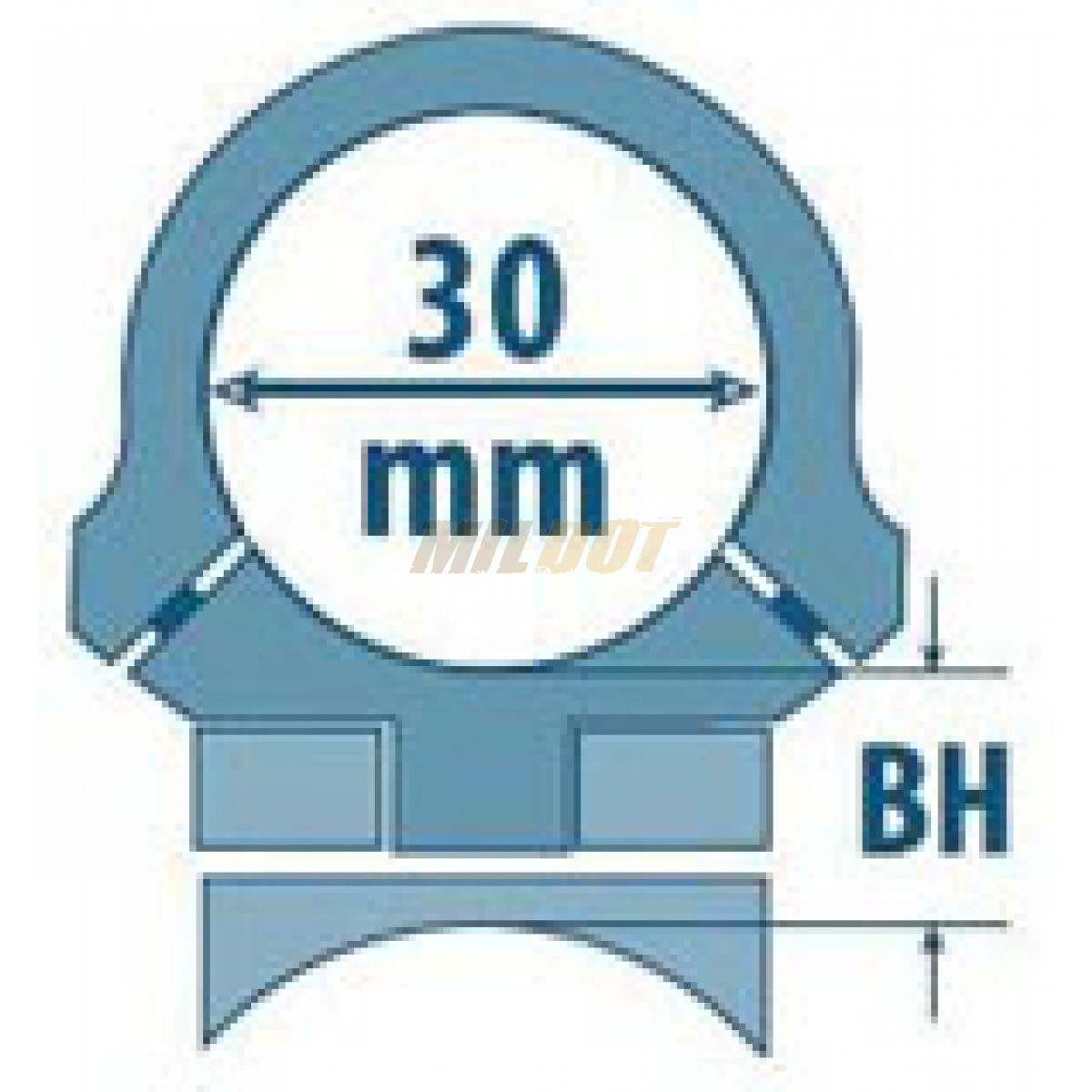

Bueno, pues ahí ando con el browning bbr y tengo el siguiente problema, la zapata delantera queda medio centímetro más alta que la trasera con lo que el visor no queda en paralelo al caño, alguien sabe como bajarlo?

Para que te quede paralelo al cañón, supongo que cambiando uno de los dos pies de las anillas.
Tienes tres tipos de alturas. Altura (BH): 12mm, 14mm o 17mm.
¿Has medido la altura BH en las dos anillas?

Las Recknagel Eramatic R6 son un sistema parecidisimo a las Apel
En las Recknagel existe una pieza excentrica en la anilla trasera que sirve para igualar rasante con la anilla delantera. Esa pieza se fresa según convenga.
Es posible que en el sistema Apel exista lo mismo que en las Recknagel
Yo consultaria a Borchers que lleva la representación de Apel
