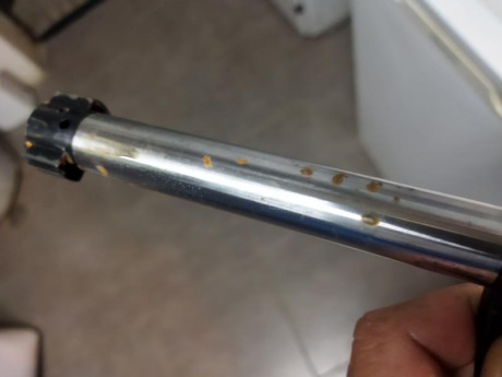

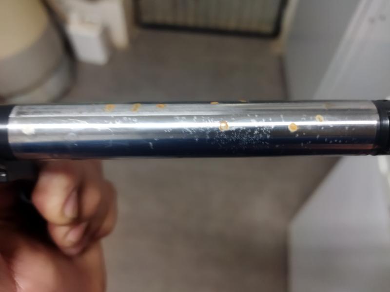

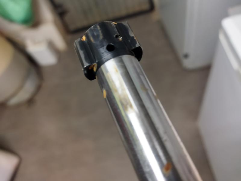

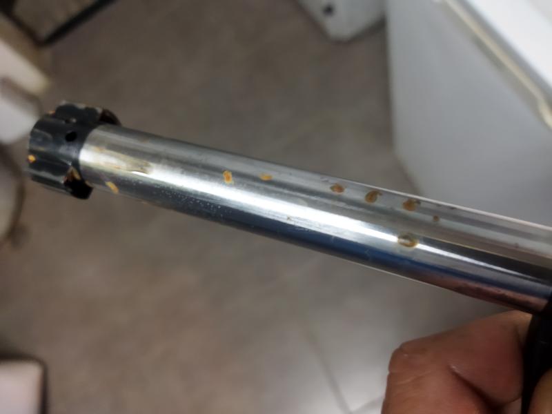

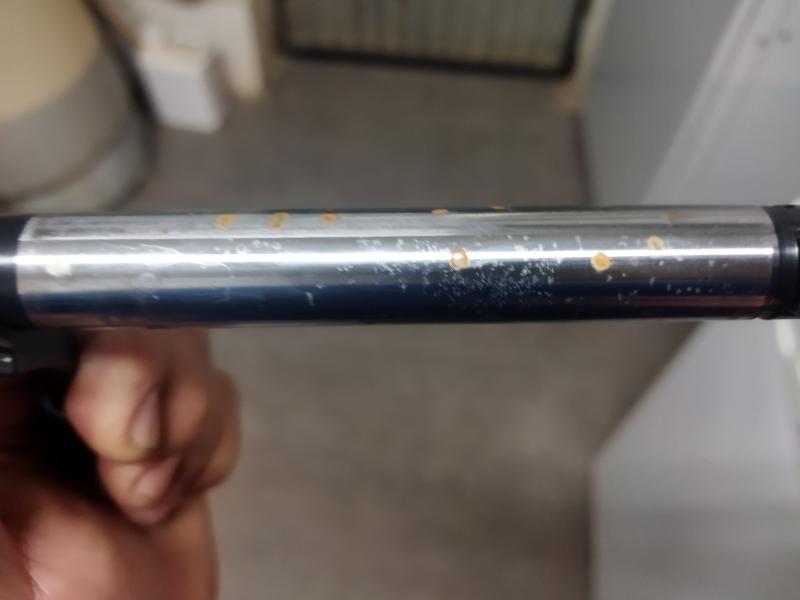

Hola,pues el sábado después de llegar de cazar, llovio mucho, al ir a sacar el rifle del maletero me di cuenta que el cerrojo estaba súper oxidado, le frote con aceite de máquina de coser y el óxido se fue, pero quedaron unas marcas negras. El domingo volví a ir a cazar y volvió a llover, pasando exactamente lo mismo. El rifle estuvo fuera de la funda desde el trayecto desde la cazeria asta casa. El rifle tiene un año y está súper cuidado, ya se lo dije a mi armero y está en contacto con Bergara a ver qué solución nos dan.
De que es debido esto???y que solución podría tener???
Estas son las fotos del domingo, el sábado está mucho peor. Los puntitos eses que se ven era óxido.

A mi me pasó lo mismo con un Marlin X7. Le pasé un poco de lana de acero para sacar el óxido y desde entonces siempre tiene una fina capa de WD40. Nunca ha vuelto a pasar.
Son de acero, pero no inoxidable.

Una de las mejores cosas que tiene Bergara es su servicio postventa asi que no te preocupes que te lo solucionaran seguro. Ya nos iras contando

Y si quieres brillo a espejo, pulimento abrasivo de Automoción, el que se usa para disimular rayazos en la pintura del coche.....pero no le des a la cabeza del cerrojo, que esta pavonada.
En realidad, solo es feo, es oxido muy, muy superficial......... :D

chiss escribió:Hola,pues el sábado después de llegar de cazar, llovio mucho, al ir a sacar el rifle del maletero me di cuenta que el cerrojo estaba súper oxidado, le frote con aceite de máquina de coser y el óxido se fue, pero quedaron unas marcas negras. El domingo volví a ir a cazar y volvió a llover, pasando exactamente lo mismo. El rifle estuvo fuera de la funda desde el trayecto desde la cazeria asta casa. El rifle tiene un año y está súper cuidado, ya se lo dije a mi armero y está en contacto con Bergara a ver qué solución nos dan.
para guardar el rifle en el armero hasta la siguente temporada el aceite de maquina de C. esta bien hasta sierto punto
usa un aceite bueno de imtenperie para que no te pase eso

Aceite WD40, bueno, bonito, y barato, lo hay hasta en el Super de la esquina, y cuesta 7 pavos un bote grande de 1/2 litro.
Foto de pruebas de los yanquis, cogen varios aceites, ponen unas chapas a la intemperie unas semanas, y comprueban la oxidación, y ahí, hay aceites de "postín", cuatro veces mas caros, y de venta solo en armerías....
Que no es lo mejor de lo mejor, bueno, vale, que te quieres gastar 50 pavos en un aceite supersofisticado, y con nanoparticulas de no se que, que usan los SEAL, tambien vale, que funciona, esta claro.....
Que porque funciona??? Fácil, porque no se seca, ni se evapora al poco rato, dura el metal húmedo de aceite, semanas y semanas..... :D
Mas información, teclear en Google "WD40 RUST TEST"......... :D

Son buenos rifles, pero el acero que llevan es muuuuy sensible a la oxidacion, incluso sin exponerlos a condiciones adversas.

nosotros en la mili usamos en Break Free CLP en los hk pistola y fusil y en las MG te dijo yo CERO oxido
si quieres echarle afloja tornillos (eso si ya no lo has usado) bueno es lubricante
ya ue el afloja tornillos es lubricante en ves de comprar aceite para motor le hecho unas latas de afloja tornillos tambien que seguro que va mejor que el aceite de motor

Jesusr escribió:Cada cosa es para lo suyo, llevo muchos años escuchando las mil propiedades y usos del HW40 (que yo lo uso) creo que solo falta que sirva de pasta de dientes ... o también no se me he perdido, pero para los metales un aceite de calidad funciona mejor, hay que tener claro que los que disuelven la suciedad o similares no son lo mejor para proteger, una cosa es limpiar la suciedad y otra conservar de agentes externos y que no se oxide el metal... aceitico de calidad y no hay fallo.
yo lo suelo para lubricar las vainas para recargar y poco mas
hace muchos años en 3en1 traia entre los dibujos de donde se podia echar o usar un revolver creo o una pipa
pues lo quitaron por que la gente se quejaban que no protejia el acero del arma
por que lo que uno busca cuando lubrica un arma es SI lubricar sus partes pero lo que de verdad buscamos es proteccion contra el agua para que no se oxide el arma
es facil recomendar cosas pero recomendar bien no mal

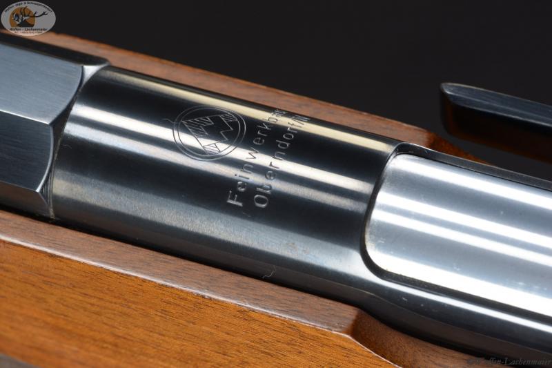

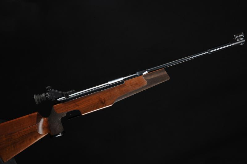

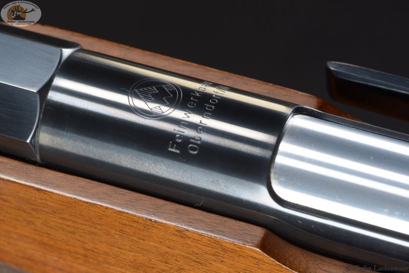

Un CZ, alguna que otra arma corta del 22, 9 y 45, mas de una docena de armas de aire comprimido, alguna mas cara que una de fuego, de las cuales, muchas guardo en la aldea, en sus fundas, a 500 m del Océano Atlántico, con cerca de 6 meses de puro invierno en Galicia, con una humedad del 90% y unas nieblas que no ves mas allá de 10 m, en las que cualquier cosa de metal, esta literalmente mojada, sitio al que a veces no puedo ir tanto como quisiera, y cuando llego, el metal sigue húmedo de aceite, tal como lo deje, e impoluto, ni una mancha en el pavón. No puedo decir lo mismo de las maderas, sobre todo, las acabadas al aceite, la capa de moho que crían, en solo 15 días, da miedo, es realmente impresionante, solo, que le pasas un trapo, y desaparece completamente. Alguna de esas armas, llevan en la aldea, mas de 20 años, si no fuera por el WD40, serian pura chatarra........
En cambio, en A Coruña, en un piso de un edificio de viviendas, no hay problema alguno, creo que puedo dejar un arma un año entero olvidada, en el armero, que no le pasa nada, ni se oxida levemente, algo de lo que me ocupo, la minima roncha de oxido, en un pavonado inmaculado, me pone malo..... :D
La carabina de la foto, fue fabricada en 1971, una Feinwerkbau 300, arma de tiro olímpico, arma de una calidad tal, que jamás volverá a fabricarse algo parecido. En los años 80, costaba 120.000 pesetas, de aquella....
