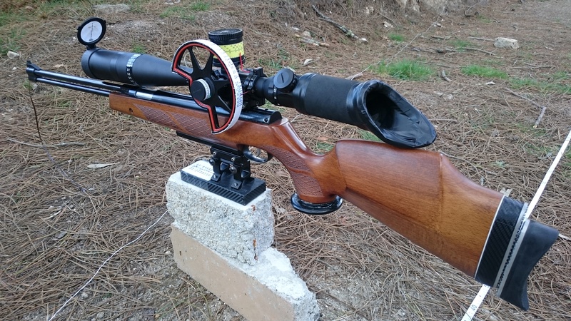

Por supuesto que el paralelaje ayuda a estimar las distancias, sino que le digan a los que compiten con aire comprimido en Field Target lo que utilizan para estimar las distancias a las dianas, con ruedas sobredimensionadas que les permiten discriminar hasta de medio en medio metro.
Supongo que para la inmensa mayoría de la gente esto les es desconocido porque los visores de caza no tendrán ese mecanismo tan ajustado al extremo, pero los visores destinados a esa modalidad de aire comprimido sí están preparados para ello.

Laeas escribió:Por supuesto que el paralelaje ayuda a estimar las distancias, sino que le digan a los que compiten con aire comprimido en Field Target lo que utilizan para estimar las distancias a las dianas, con ruedas sobredimensionadas que les permiten discriminar hasta de medio en medio metro.
+1
Y son capaces de discriminar distancias con un error de unos pocos cm, por eso llevan esas peazo torretas, y en ellas, marcada la distancia, algunos 50 cm a 50 cm, o menos aun, aunque yo lo llamaría mas bien, enfoque, igual que una cámara fotográfica...... :D

Los que conocemos el tema del Field Target hablamos de otro nivel, que para ello sí es llevado al máximo porque en una competición no se permiten elementos externos para la medición de distancias (telémetro), en acción de caza sí por lo que ajustar tanto ese mecanismo sería absurdo, hasta contraproducente y nada práctico, ya que no te permitiría ver nada nítido a menos que lo ajustes siempre a cualquier distancia.
Si todos llevamos razón, lo que pasa que según lo que practiques, el corrector de paralelaje te será más útil en unos casos que en otros.
