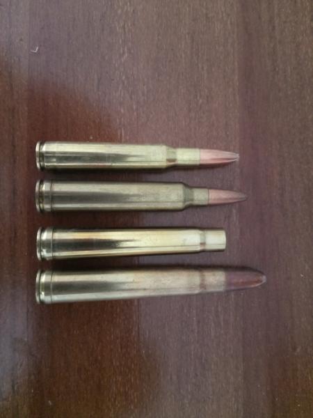

En esta foto se ve la diferencia entre un .30-'06, un .300 WM, una vaina del 375 H&H, que tiene la misma longitud que la del 300 H&H, y una munición del .375 H&H para hacer una idea del LTC.

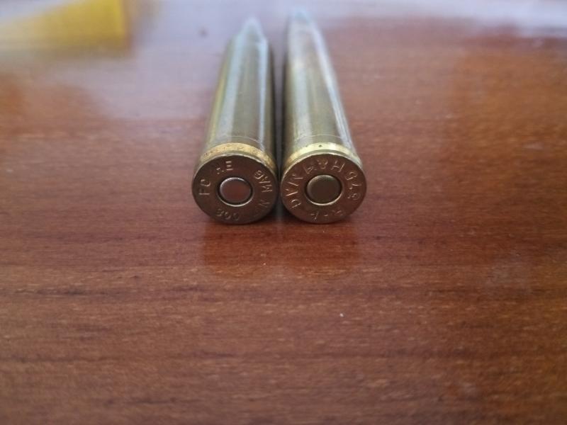

En la otra foto, los culotes del 300 WM y del H&H.
