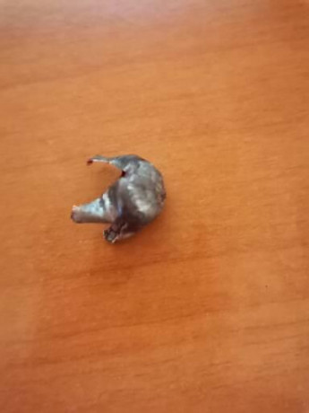

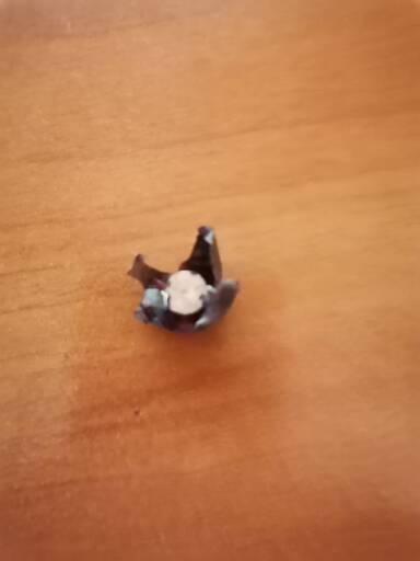

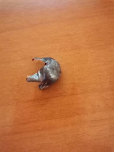

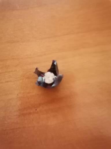

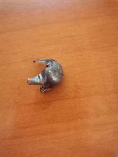

Mensajepor IDEAFIX » 30 Mar 2021 19:08
:papa:
espero que no molesten las imagenes, pero esto es lo que hace la core-lokt de 150 grains en 308.
Jhon W. Yo la b. tip de 105 también la uso pero para el corzo y animales de piel fina..
En el 35 whelen la corel-lot de 200 hace de las suyas tambíen...

Mensajepor JohnWoolf » 30 Mar 2021 19:21
No molestan, no. Somos cazadores.
Sí que hace destroza, sí. Mucho más esa .308" de 150 que la .358" de 200 en el Whelen. Cuando tenía el 7400 tiraba esa Remington PSP C-L de 200 y ni muchísimo menos hacían eso. Ahora ya tiro la Sierra SBT de 225 y tampoco tienen esa explosividad.
JW.
From my cold, dead hands !!

A mi me recuerda a mi 45-70, pero no pensaría q es un .308.. esa salida. Se diseñaron para eso Dum Dum...jeje.

:police-smiley: Todas no lo sé, pero lo normal es que sí. No obstante, en mi experiencia hay una diferencia entre si el núcleo y la camisa resisten juntos, sea como la C-L o como la InterLock, o si se separan.
Si hacen lo primero, es un solo cuerpo y por tanto tiene algo más de inercia. Si es lo segundo, como pasa casi siempre con las Sierra, la camisa se acaba haciendo un clavel sin volverse tan hacia detrás los pétalos como en la foto de la C-L, se para porque hace efecto paracaídas (deja metralla por el camino, que daña mucho) y se para, siguiendo el núcleo como proyectil secundario, que o se va deshaciendo o llega a pararse cuando se le acaba la energía.
En todo caso hay que pensar que una bala de 150 sale a una V0 proporcionalmente alta, con lo que la velocidad de impacto le causa mucho más stress y expansiona ampliamente desde los primeros milímetros de entrada.
