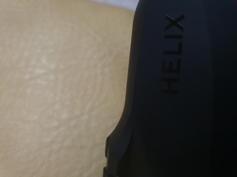

Re: Alguien tiene el merkel helix SPEEDSTER
PATXIMALAGA escribió:El mio es el modelo nuevo (letras helix en negro en lugar de color oro del modelo anterior) y la carrillera es automática. Por cierto trae rosca el cañón.. que he visto que lo has preguntado en otro sitio.
La carrilera tiene una tornillo interior que ajusta de manera automática tu posición ajustada con anterioridad. A saber si lo tienes puesto por defecto al mínimo y por eso tienes que subirla manualmente?
Yo estoy encantado con el Speedster, la ergonomía es perfecta para mi.
El mío es también en letras negras lo miraré haber si se cual es,no no tiene rosca,otra pregunta que balas tira

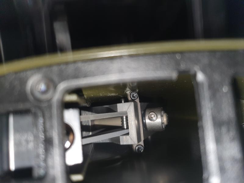

Pongo fotos del interior haber si es igual que el suyo
Si es igual al tuyo. En la cantonera hay una llave allen.... y el tornillo es el central de arriba que tiene cabezal redondo.
Es raro, que tengas que tocar ahí.... debería levantarse sola...
PATXIMALAGA escribió:Si es igual al tuyo. En la cantonera hay una llave allen.... y el tornillo es el central de arriba que tiene cabezal redondo.
Minuto 3:00 en adelante...
Ese cabezal redondo es para ajustar la altura que quieras que se quede,no se que problema puede tener
Pues el único problema que le veo, es que alguien haya tocado ahí y lo haya configurado para que una vez se presiona el botón, la carrillera quede al mínimo. No le encuentro otra explicación. y mas siendo nuevo, que lo es no?
No estaría de menos que leas el manual... y mires ese punto.. el ajuste de la carrilera.
PATXIMALAGA escribió:Pues el único problema que le veo, es que alguien haya tocado ahí y lo haya configurado para que una vez se presiona el botón, la carrillera quede al mínimo. No le encuentro otra explicación. y mas siendo nuevo, que lo es no?
Si es nuevo,e leído el manual pero no te dice nada de ajustes solo que el botón es para subir la carrillera y que tiene el tornillo de apriete para dejarla a tu altura deseada
pagina 41 en Inglés..
https://www.merkel-die-jagd.de/download ... 20ALLE.pdf
Cuando la carrillera está en la posición deseada, se puede aflojar el anillo de sujeción (1)
mediante el uso de la llave Allen SW2 incluida. Fíjelo al tope deseado y atorníllelo apretado. (Figura 3.3C)
Por lo que entiendo que habrás intentado aflojar el tornillo y ver si se soluciona, que al pulsar el botón la carrilera sube al tope? luego cuando quieras dejarla en el sitio aprietas el tornillo fuerte. en la imagen se ve claro e igual te ayuda
Tiene un muelle de gas, sino ya sabes de vuelta al armero... que igual falla eso
