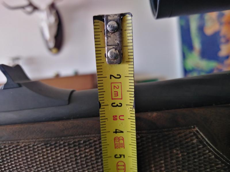

JAMPANA
Mensajes: 1722
Registrado: 29 May 2012 21:46
Ubicación: Canadá
Re: Metodo fiable medir altura del visor
Mensajepor JAMPANA » 23 Mar 2021 17:39
A esto me refiero
Es decir mides el diámetro de la campana y lo divides por dos , luego el del cañón y lo divides por dos y luego la medida de la campaña al cañón , sumas las tres medidas y ya lo tienes .
También lo puedes hacer con el tubo del visor pero en este caso mides las otras dos medida en el lado del tubo.
kiazara2
Mensajes: 3807
Registrado: 31 Oct 2013 13:26
Mensajepor kiazara2 » 23 Mar 2021 19:06
Ahora si.jeje muchas gracias
