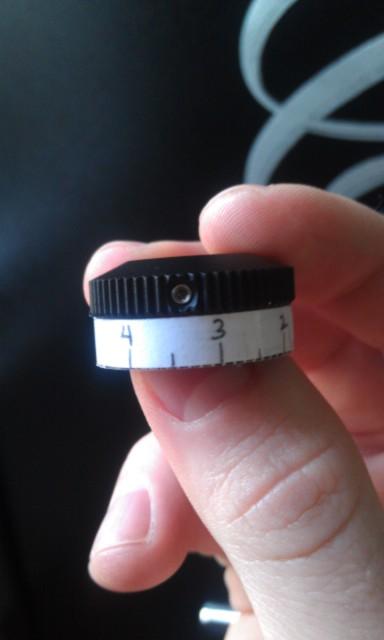

Hola a todos, tengo una duda. Mi visor es 3-12x50 un zeiss, quería comprarme otro con una torreta balística para los recechos, pero he caído en otra idea y nose si me servirá. Puedo coger mi visor que tengo y hacer un tiro a 100metros y hacer blanco, le hago una señal en la torreta, ahora me voy a 200metros y le voy subiendo clicks hasta hacer blanco y le hago otra señal y así 300 y 400 metros . No me serviría eso en caso de tener que hacer un tiro a esas distintas distancias?

Si te servira perfectamente,siempre cuando te acuerdes de regresar al 0. Y conozcas la trayectoria real de tu rifle,con unas simples marcas en la torreta a diferentes distancias o como te dice el compañero una pegatina alrededor de la torreta ,te hara de torreta balistica casera.como la de la foto.
Hola a todos, tengo una duda. Mi visor es 3-12x50 un zeiss, quería comprarme otro con una torreta balística 30
