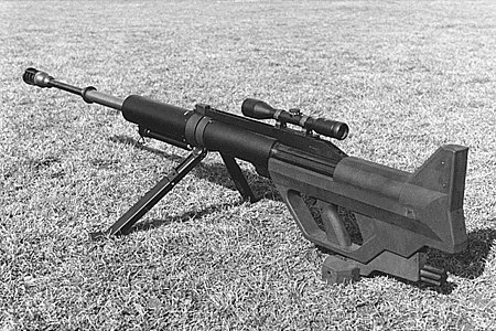

Amra
Mensajes: 3051
Registrado: 15 May 2014 12:51
Re: Hay algún rifle de cerrojo de ánima lisa
Mensajepor Amra » 23 Feb 2021 15:39
Davidpas escribió:Hola,alguien me puede decir si hay algún rifle barato que tenga cañón de ánima lisa??
Hola.
Barato no es pero si te vale:
Steyr IWS 2000
Hola,alguien me puede decir si hay algún rifle barato que tenga cañón de ánima lisa?? 170
