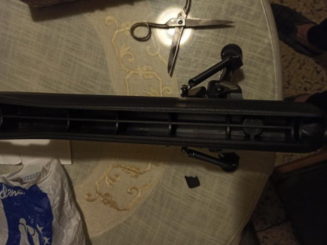

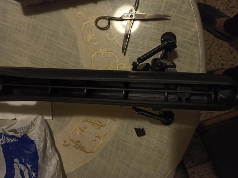

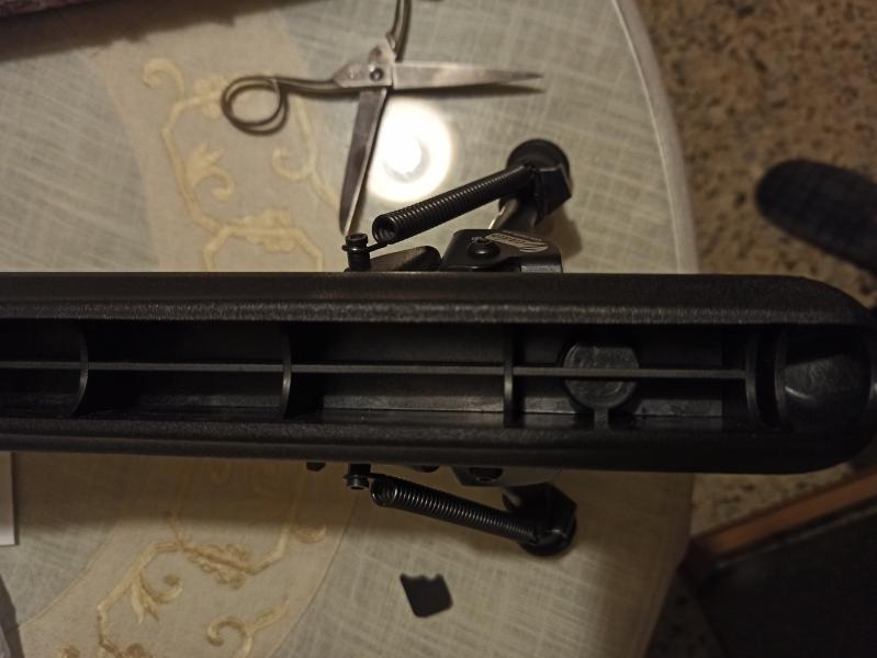

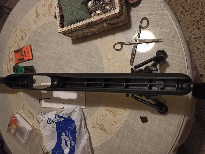

Buenas tardes, espero que me podáis ayudar. Tengo un Steyr prohunter en calibre 270wsm y no hago las agrupaciones que yo creo que tengo que hacer con el. El caso es que me he fijado que el rifle con el cañon sin apoyar está completamente flotado. Pero cuando le pongo el bípode , que la anilla porta fusil está casi al final del puntal de la culata, roza en la culata. He desarmado el rifle y he visto que tenía una pieza de un material como espuma dura en forma de cuna para el cañon. La he quitado y ahora con el bípode no roza. Pero veo que la culata que no es maciza por dentro no tiene la rigidez que me gustaría. Como podéis ver en las fotos es hueca con unas celdas de plástico para darle rigidez. Mi pregunta es la siguiente. Como puedo dar rigidez a esta culata? Se puede echar algo de resina epoxi o algo así para hacerla maciza? Cuánta resina hay que echar, hasta arriba o con echarle más o menos un dedo sobraria. Lo digo más que nada porque cuánta más resina eches, más va a pesar el rifle. Y si la resina al endurecerse podría hacer que expandiera y luego no ajustara el cañon y rozara por algún lado. U otra opción sería atrasar o poner otra anilla porta fusil más trasera y así no apoya en la punta del puntal de la culata y será más rigida. Perdonar por tanta pregunta, un saludo.

La resina que he usado yo, para otros menesteres, endurece sin mermar ni expandirse.

Viendo como es tu culata por dentro, creo que con verter como 1/2 cm de espesor en cada hueco, te queda eso solido como una roca, mucho mas resistente, y sin aumentar mucho el peso..... :D Eso si, con la culata bien nivelada.....
