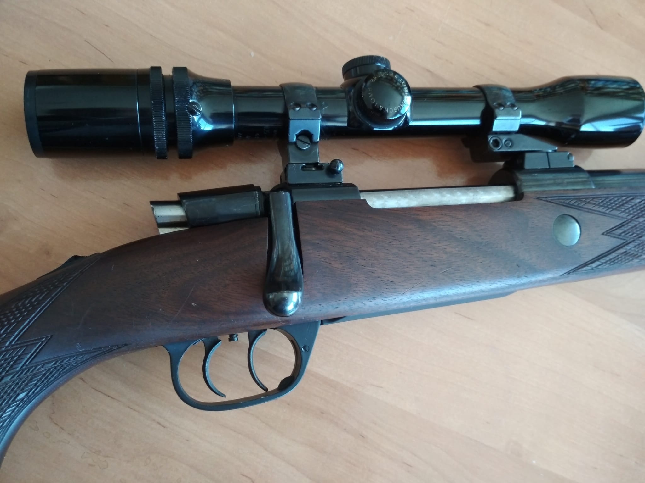

Un saludo a todos compañeros, tengo un amigo con un Voere 2165 con gatillo de pelo, me comenta que por lo visto si "no" monta el pelo, el gatillo esta durísimo.. y por otra parte, con munición en el campo, ha ido a montar el pelo.. y éste no le ha montado... vamos que tiene que disparar por fuerza con el gatillo sin pelo... :homer:
En el manual de Voere pone que los gatillos vienen regulados de 1,5kg a 2Kg.. y el pelo, su ajuste con el tornillito... pero hay opción de regular el gatillo normal ? y por otro lado... os ha pasado alguna vez eso de no montarte el pelo con municion..
Muchas gracias de antemano¡¡¡

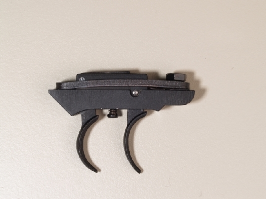

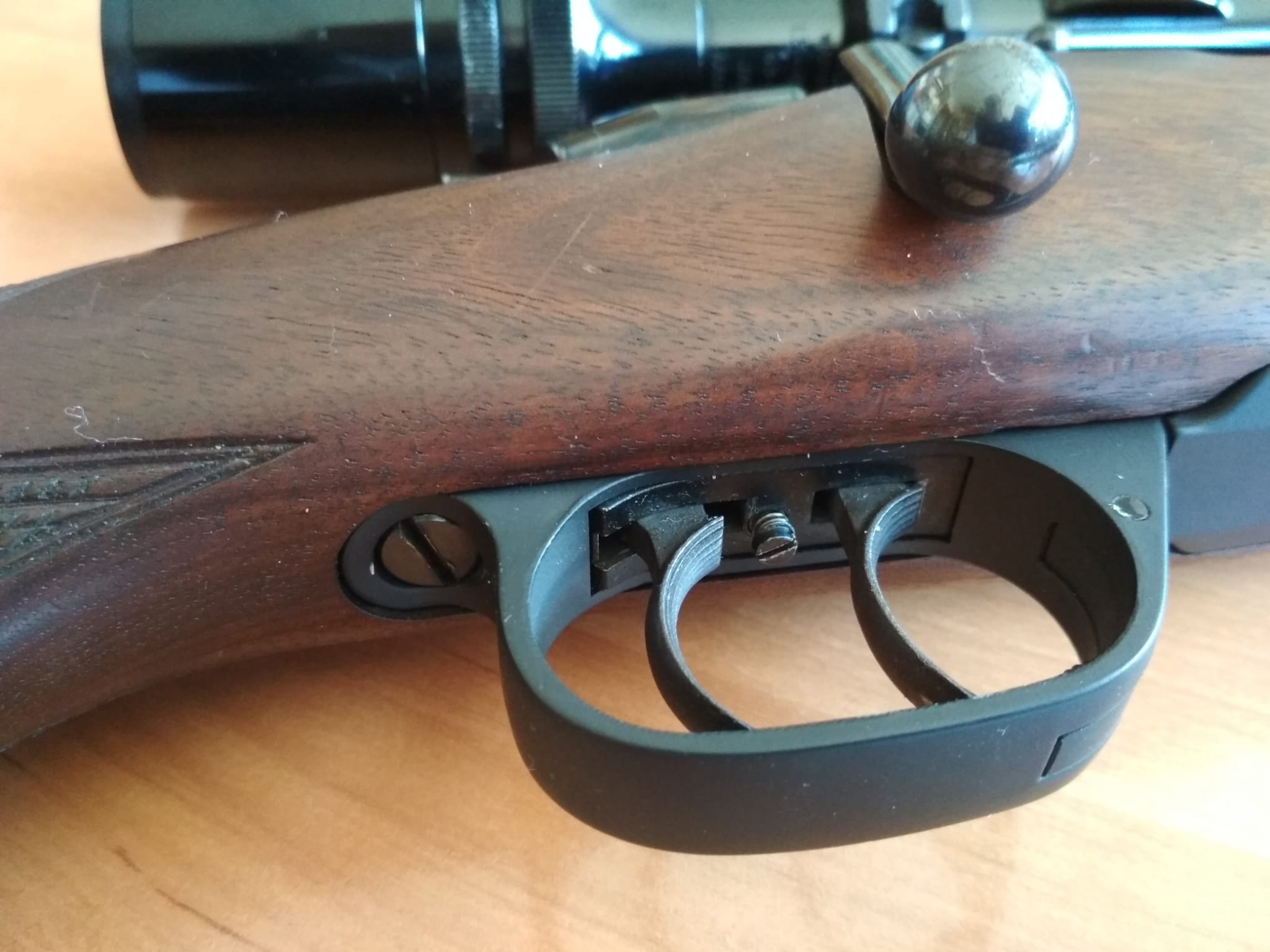

Si os fijais en la segunda foto, los tornillos de este disparador se han desmontado y a saber que se ha tocado.
Ese tornillo del medio de los dos gatillos parece torcido o es impresion optica???.
