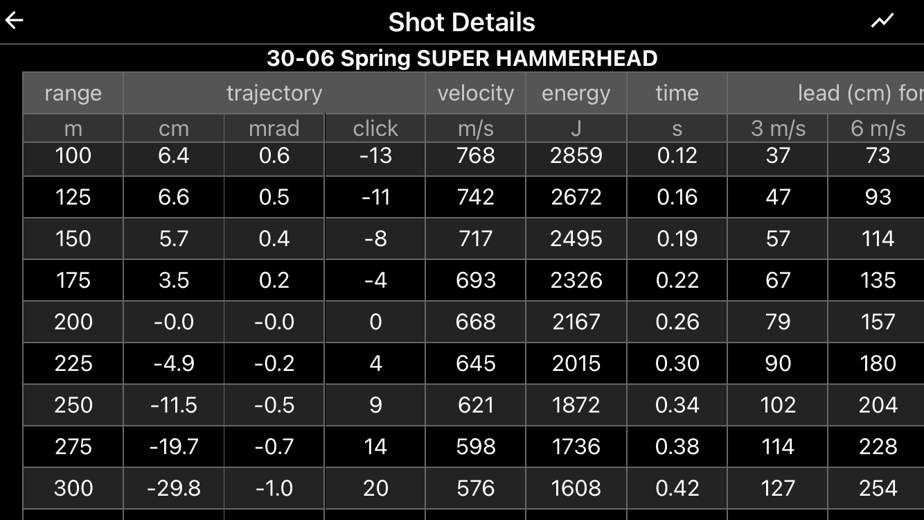

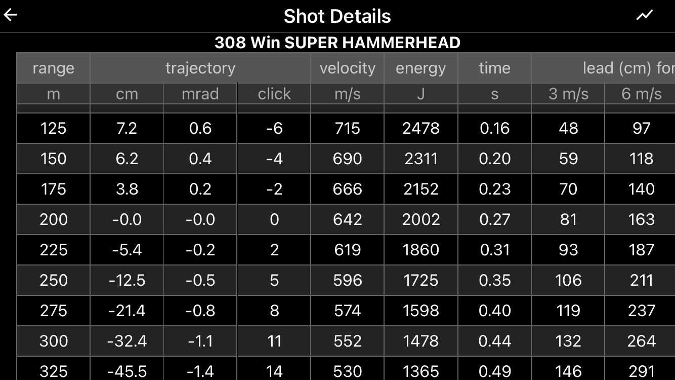

El tema en cuestion no es comparar los dos calibres, es compararlos en determinadas situaciones. Que diferencia creeis que hay entre ambos si comparamos un 30-06 en semiautomatico con 51cm de cañon con un 308w en cerrojo y 56cm de cañon???

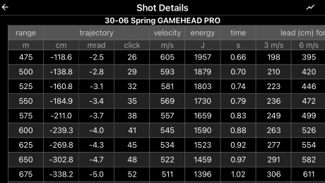

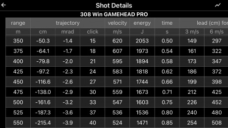

Mensajepor Hilario_ » 22 Dic 2020 16:02
Los clicks ignóralos porque no he puesto la misma unidad de medida de las torretas
Parece que aún así, el 30.06 sigue manteniéndose por encima de los 1500 Julios supuestamente necesarios hasta algo más allá de los 300. Cosa que el 308 no

Se me olvido añadir a la ecuacion la municion, que seria 165 greins para ambos. De todos modos no se si en lo que me mandaste esta la reduccion de cañon, pero seguro que lo que se pierde en el automatismo del saut no. Lo que sale por la toma de gases no empuja la bala, otra cosa es que esa perdida sea apreciable

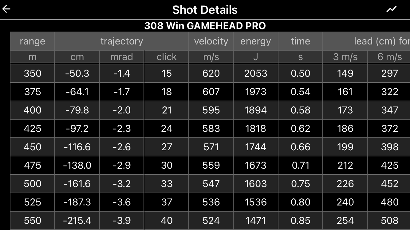

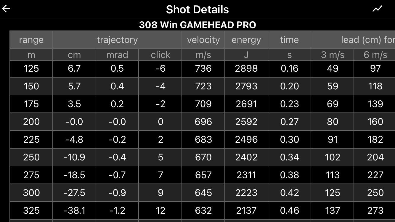

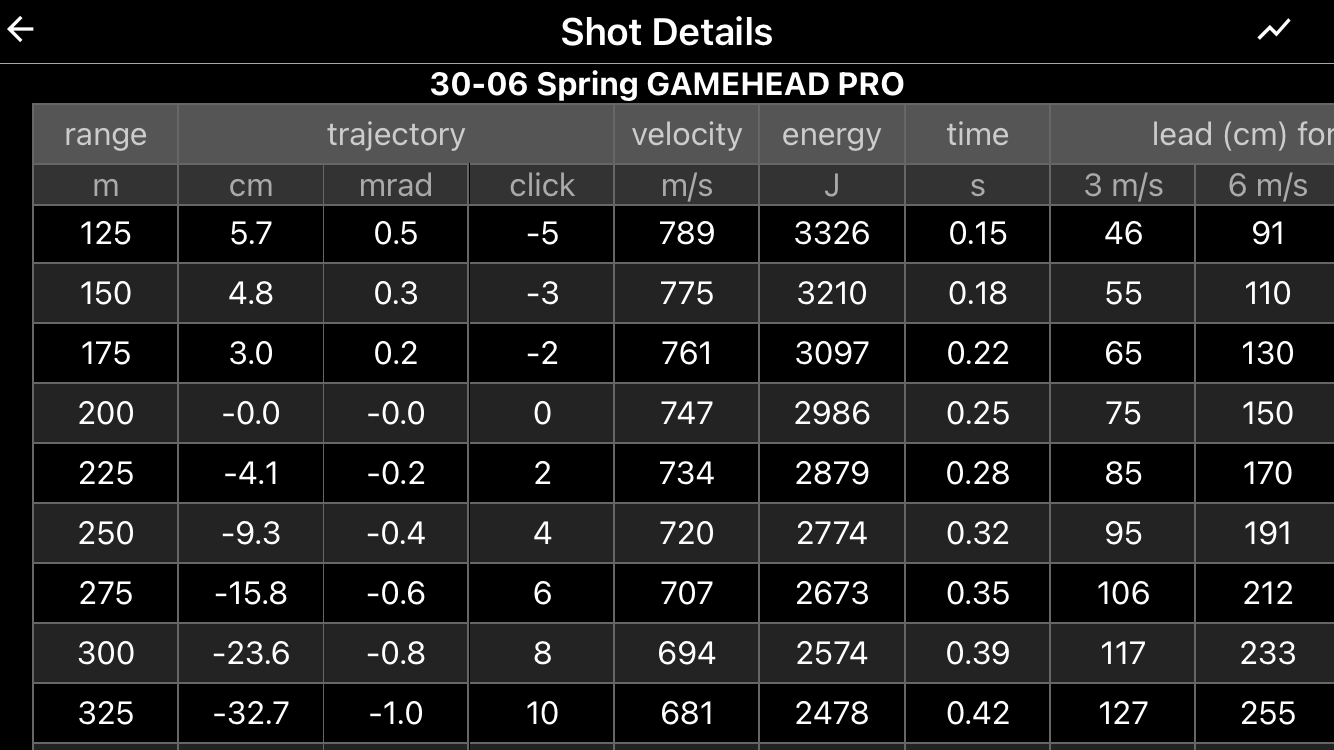

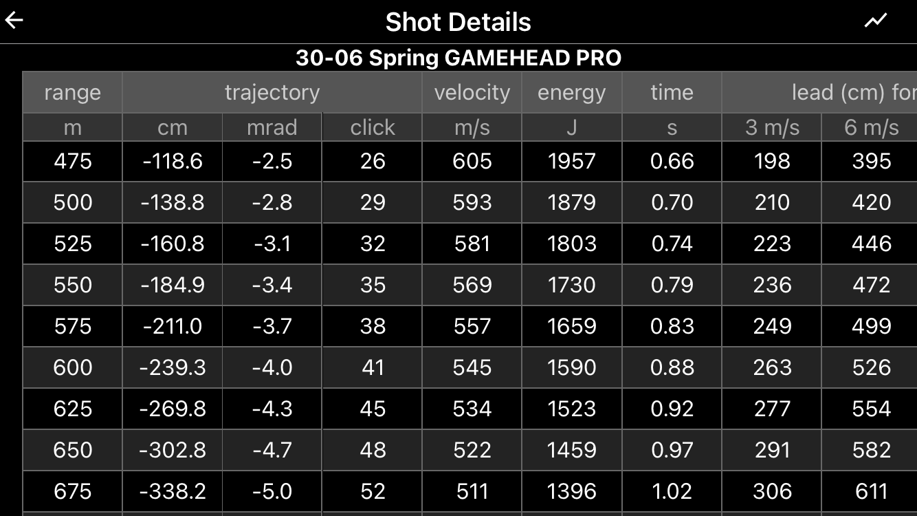

Mensajepor Hilario_ » 22 Dic 2020 17:27
Con 165 grains y proyectil con mucho mejor CB.
Por supuesto con la reducción de cañón
Respecto a gases.... creo que cuando los gases salen para el sistema de repetición, el proyectil ya está volando.

Mensajepor Hilario_ » 22 Dic 2020 17:30
En este caso, con este CB y peso.... el umbral de los 1500 Julios está mucho más lejos (el primer supuesto está calculado con 150 gr y punta de batida)
Que alguien compare datos con otro simulador .... me parece mucho.

Vamos que aun en las peores condiciones para el 30-06 y las mejores para el 308w, el primero sigue siendo superior
