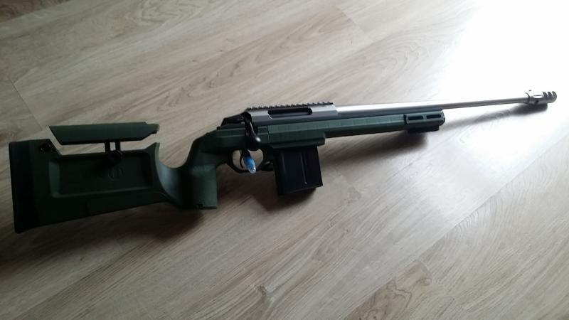

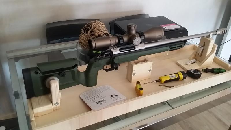

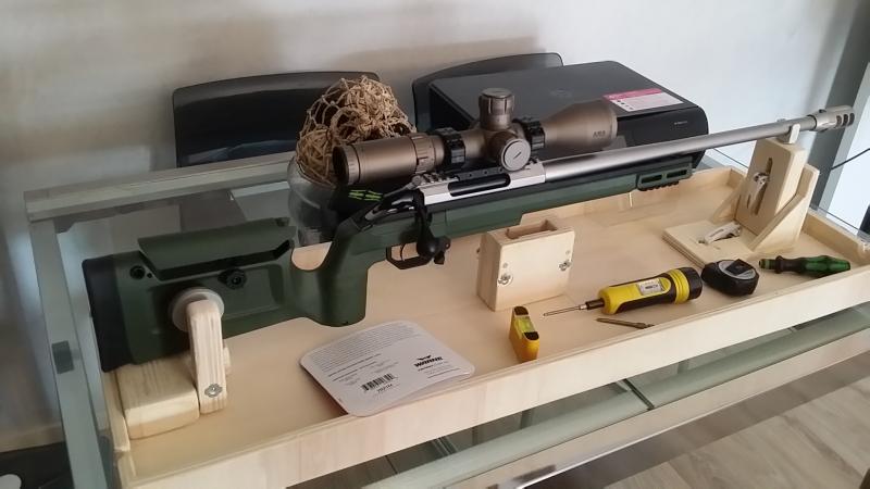

Yo te puedo contar mi experiencia con un tikka inox, tanto cañon como accion y cerrojo inox, vivo en galicia al lado de la costa, y llueve bastante por esta zona, el mio no es que se oxidara, pero le salian manchas, y estaba el rifle como a ronchas, y eso que yo lo tenia siempre limpio, y luego esas manchas en el metal no salian con nada, era como si el inox se oscureciese por zonas, y se quedaba asqueroso su aspecto, respecto a que se calienta mas, si note que una vez se calienta tarda bastante mas en enfriarse, hace poco estaba indeciso en comprar un rifle que me gustaba mucho y era de inox peroo al final lo descarte por todo esto, y cogi el mismo modelo pero negro.

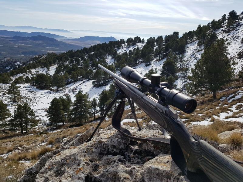

Yo tengo un Tikka ctr en 7-08 y 20" ...... muy correcto eso que dices de manchas, yo vivo a 200 m. de las marismas....... mejor dicho vivo encima de las antiguas marismas y el mar lo tengo a 200 m.........respecto al calor idem....... 5 tiros y no hay quien toque el cañón, no sé si será por sus 20" o por el " inox " mate. :saluting-soldier:

El mio era un tikka t3x super varmint inox de cañon de 24,y 22 de grosor y si se calentaba mas por ejemplo que otro similar que no era inox, y luego tardaba bastante en enfriarse, y lo de las manchas, no se si es la humedad + salitre, o no se, pero se pone muy feo, parece ke esta sucio siempre, cuando en teoria estos acabados inox deverian ser mas recomendables para climas frios, nieve etc, pero o es por el salitre, devido a la cercanía al mar, o no me dio muy buen resultado el inox

Correcto por eso puse " inox ", porque el mío es un acabado mate no es brillante, lo de calentarse no sé si es por el largo o por qué, pero en una misma tanda con un Keppeler en 308 y había diferencia de temperaturas........ El Tikka ctr tiene casi 22 mm de contorno. :saluting-soldier:
