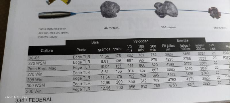

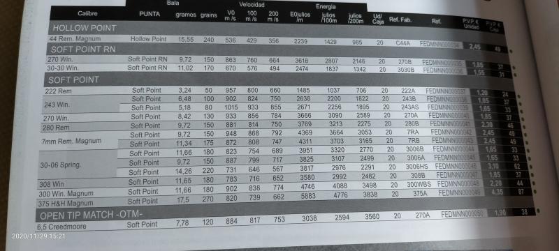

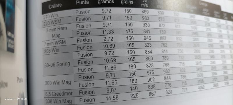

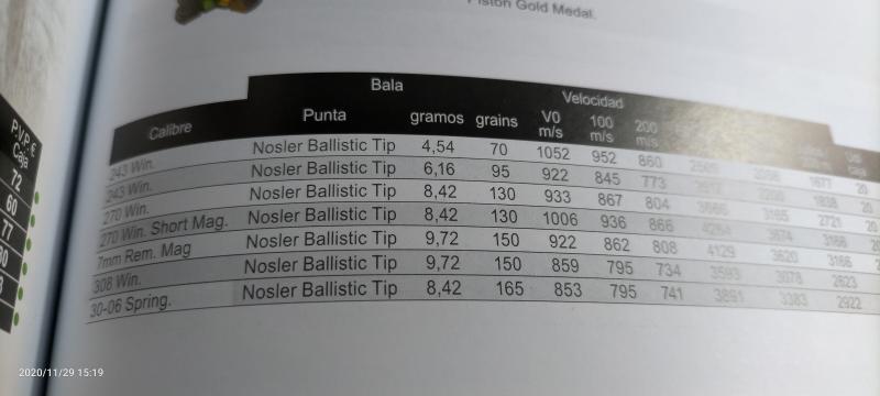

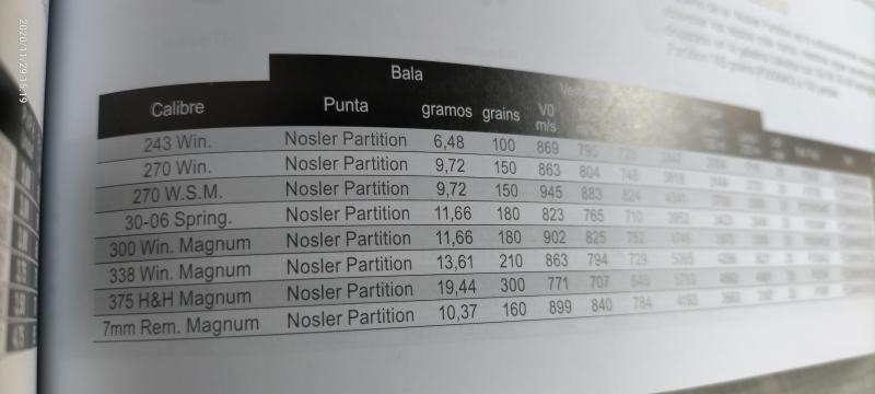

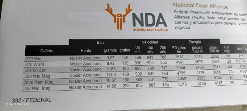

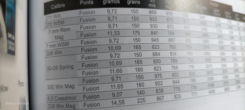

Por si vale de algo, esto es lo que trae BBI de Federal para el .270 Win.
Al menos es lo que pone en su catálogo general 2020.
Siento la calidad de las fotos pero el fotógrafo no da para más.
Última edición por 30cero6 el 29 Nov 2020 15:37, editado 3 veces en total.
