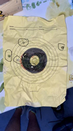

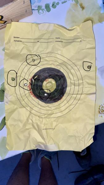

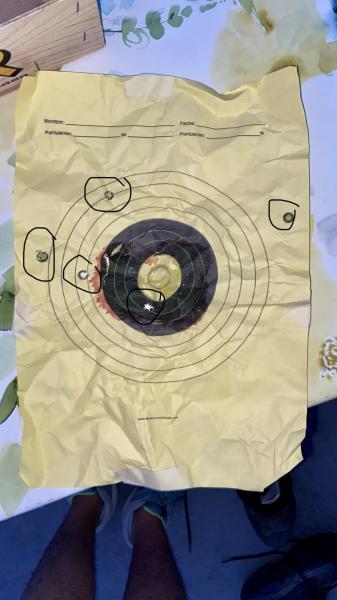

Me gustaría saber opiniones sobre la agrupación del Bergara b14 timber 300 we que he realizado sobre unos 50 m con bala geco punta de plomo 170 g y sin visor ( nunca he tirado con rifle) tampoco se ha limpiado el caño, según ha venido de la caja lo probé

Esa agrupación está muy bien pero a 500 m no a 50.
Cualquier B14 , pese a no estar rodado, es capaz de muchísimo mejor resultado.
Algo estás haciendo muy mal. Esa agrupación a esa distancia la superan muchas escopetas.
Hablar de una distancia " sobre unos 50 m " ya da algunas pistas. No sobre la distancia en sí, si nó sobre el procedimiento y método.
Siento ser tan rompehuevos, pero la precisión huye ráaaapido en presencia de protocolos improvisados y poco rigurosos.

Bueno, pues entonces no comprendo, tal vez el caño estuviese demasiado caliente, probaré con visor

Tiene toda la pinta de apoyo inestable.

Buenas, para que te puedas hacer una idea mejor de cómo agrupa, sería interesante hacer la prueba con el máximo rigor que puedas (usar un banco, medir la distancia exacta, comprobar que no haga viento, etc) y no tengas prisa en tirar.
Yo suelo hacer grupos de tres disparos y parar para que enfríe el cañón 15-20 minutos.
Así a botepronto, son las mínimas recomendaciones que te podría dar.
Ojo también con la munición, que los cañones varían a veces según que tipo de punta y carga tires.
La agrupación desde luego, a 50m con estas condiciones, para la munición que has tirado es mala, sin paliativos.

Si, se que la agrupación es mala, el apoyo era inestable por qué es un banco de tiro casero, hacía algo de aire, no mucho y el cañón pues estaba caliente si, bastante, tengo pensado comprar otra marca y probar mañana en un campo de tiro de verdad

Descarta tanto problemas con la munición como por calentamiento del cañón. Esos impactos abiertos no reflejan un patrón de dispersión por temperatura si nó lo que te estamos apuntando varios compañeros: procedimiento y protocolo deficiente y/o inadecuado.
Otra cosa será lo que decidas hacer con esas informaciones. Puedes achacarlo a munición, calentamiento, vibraciones y armónicos parásitos, efecto Coriolis o el tipo de césped del campo de tiro.
Pero si tiras con miras abiertas y tu visión no es 100% perfecta, el apoyo es " inestable " según tus propias palabras, el banco de tiro es casero, el viento o condiciones variables, el Urumea baja con poco caudal y el Pisuerga con demasiado...pues supongo que poco más podrás esperar.
Lo dañino sería que algún forero con poca experiencia/conocimientos también, leyendo tu hilo sacara las conclusiones que esas " agrupaciones " son achacables a la munición o, lo que es aún peor al rifle. Con las nefastas consecuencias de publicidad negativa y daño a la imagen de marca que conllevan.
Y eso, ni Geco, ni muchísimo menos BERGARA se lo merecen en absoluto.

Lo primero que tenias que haber hecho es limpiar el cañon bien para quitarle el aceite/parafina.
Lo segundo, es medio saber tirar. Pasar de 0 a tirar con un 300, sinvi, es mucho andar. Una balinera en casa o unas sesiones de 22 en galeria hacen mucho bien y ahorran mucho dinero y disgustos
Lo tercero es buscar proyectiles adecuados al paso, que como es 1:10, seran los de 180, los tipicos.
Lo cuarto es tirar a una distancia conocida, con un apoyo estable.
Lo quinto es no dejar calentar el cañon: 1 tiro y descansar-
Lo sexto, es ponerle un visor....de todos modos, a 50m con miras abiertas puedes hacer un par de pulgadas o menos.
Limpia el rifle bien limpio, vuelve a empezar poco a poco, ya veras como mejora la cosa.

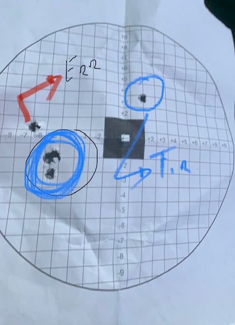

Buenas Francis y a todos:
Decirte que estrené el otro día un Bergara B14 Timber calibre 308 w. Fui a probarlo y poner a tiro visor, sin intención de comerme la cabeza, de momento, con agrupaciones. Compré una caja de Hornady sst superformance de 150 grains y como te digo, ponerlo a tiro sin otra pretensión de momento.
Te adjunto foto con lo que conseguí para mi sorpresa, en los tres primeros tiros. Uno sobre otro, los dos primeros.
Te explico mi procedimiento:
- La prueba fue sobre banco y tumbado a 50 m exactos.
- Le pasé al cañón, serpiente un par de veces antes de la prueba.
- Tiempo entre disparos 15-20 minutos con cerrojo abierto y cargador sacado.
Cuando vi como transcurrían los disparos, alucinaba. Los otros dos tiros que ves son posteriores, uno con los clics erróneos de visor y una segunda corrección de clics.
Espero que te sirva de ayuda y te anime.

Yo lo achaco a que estas de no haber tirado con rifle nunca y además pasaste a un 300, si tuvieras algún conocido que tenga ya más canas con el rifle y demás , sería buena opción probar. Por último solo te quedaría si pudieras probarlo en algún banco , eso no falla.
Ya nos contarás . Suerte

Con el bergara a 50 m lo normal es q cosas los tiros si dispones de banco o buen apoyo y visor, más a 100m los q conozco del foro y yo incluido grupos de menos de 2cm a 100m,con munición de caza sin tirar la casa por la ventana, un saludo

A esa distancia compañero,sin duda es el apoyo del rifle.
Prueba de nuevo y ya nos cuentas.
