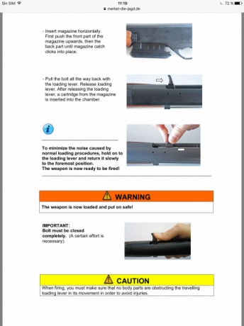

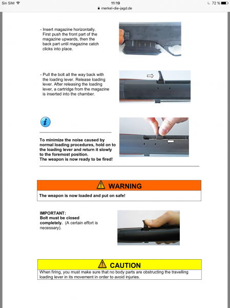

Todo está en los libros. En este caso en el manual de instrucciones
https://www.merkel-die-jagd.de/wp-conte ... NGLISH.pdf
Sección 2.4
Espero que la razón del fallo sea la que te comentan y no una avería
Dentro de la cabeza del cerrojo hay un mecanizado que impide que la aguja alcance el pistón si no se ha completado correctamente el acerrojado. Sistema de seguridad para que no haya un disparo con la recámara sin cerrar del todo.

Yo tengo el mismo y como bien a puesto el compañero las fotos del manual hay que comprobar siempre. Apretar el carro hasta el final.
También tiene un punto rojo para que veas que está bien montado.
Puedes seguir acompañándolo con la mano para evitar el ruido pero siempre después apretar bien hasta que haga el clack.
