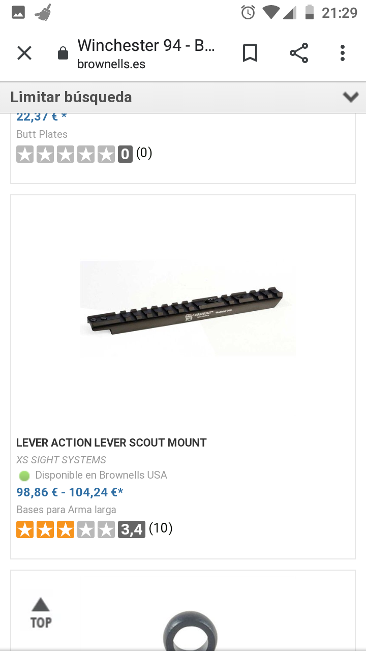

Buenas, si tú palanquero es con expulsión vertical la mejor opción es montar un carril weaver que se coloca por delante de la ventana de expulsión,siempre que disponga de los agujeros para atornillar la base,esa base de la foto se coloca por delante de la ventana de expulsión atornillando y encajandola en la cola de milano en la que va el alza.

Lo he comprobado, y el rifle no es AE. Lo cual supongo que lo complica todo. Sigo pensando en el punto rojo, pero me gustaría un montaje que pudiera poner y quitar, conservando las miras abiertas. Ya veo que va a ser complicado.

Le puedes poner una montura lateral.
No hay que taladrar pues va al tornillo de desmontar y a otro, pero queda de lado y es un poco mierdosa, esteticamente hablando, ademas la que tuve yo era solo para visores de pulgada.

Existen monturas que se amarran a los tornillos laterales y permiten la expulsión. Las hay en webs americanas del tipo Brownells.
