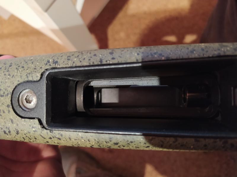

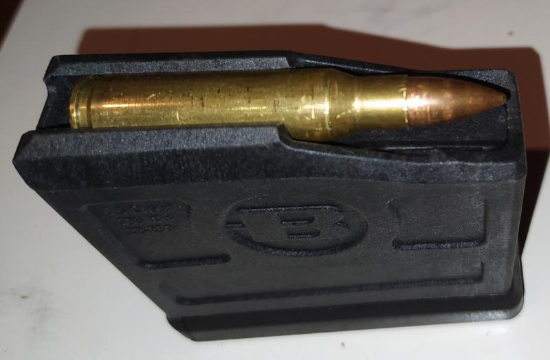

Pues he comprado un kit para aumentar la capacidad del cargador y ahora me encuentro q el rifle encasquilla fácilmente.
No creo q el problema es q este mal puesto pq los q mandan son los pilares de aluminio y los taladros de la acción. El caso es q en muchas ocasiones ,los proyectiles se quedan enganchados bajo un saliente de la acción y no dejan salir al cartucho.
A alguien mas le ha pasado?

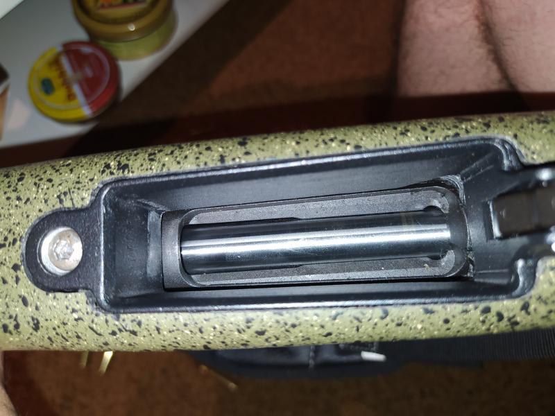

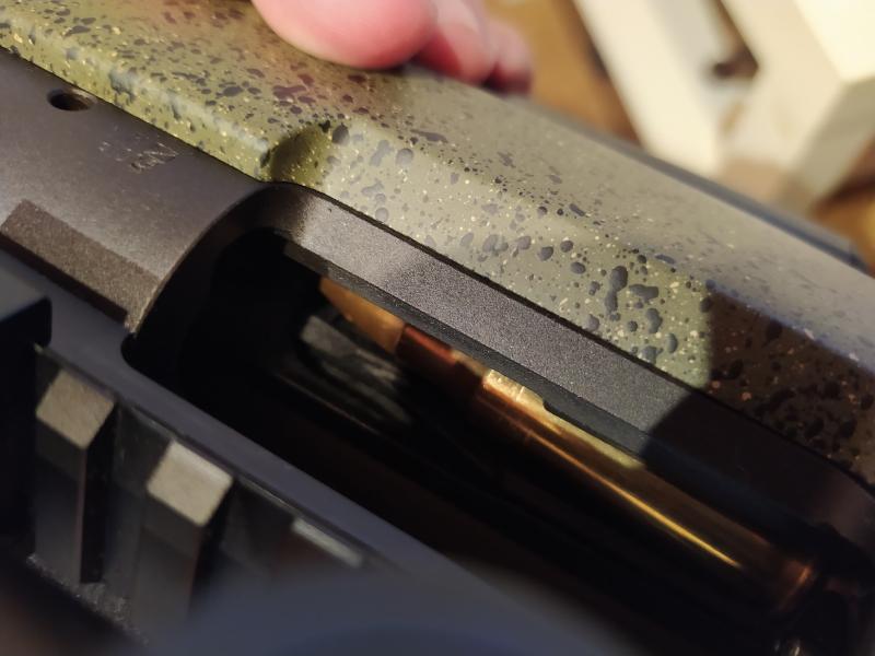

Melandru
Mensajes: 7224
Registrado: 15 Ene 2008 09:01
Re: Kit conversión cargador extraíble B14 SA problemas
Mensajepor Melandru » 22 Jun 2020 23:32
Es el suyo , ya q sino los tornillos no coincidirían.
He descubierto q el problema viene con cartuchos con puntas de plomo q ya están chatas de los golpes, las cuales al deslizar otro p encima, se enganchan al culote y lo mete bajo ese saliente q se ve en la foto de arriba.
Alguien con un hmr nos podría confirmar q esto es así como se ve en la foto?

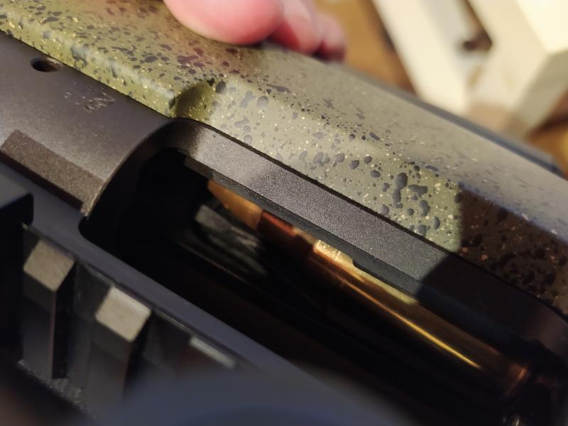

kiazara2
Mensajes: 3807
Registrado: 31 Oct 2013 13:26
Mensajepor kiazara2 » 23 Jun 2020 01:18
Yo he tenido el hmr y el bmp ambos con esos cargadores y juraría que el hmr tenia donde acaba el guardamontes hacia el cerrojo mas amplitud como menos metal en el interior de la acción. Yu he usado puntas de plomo y puntas de polimero y jamás tubo ningún problema de alimentación

Melandru
Mensajes: 7224
Mensajepor Melandru » 23 Jun 2020 19:36
Confirmado, al hmr le pasa lo mismo
