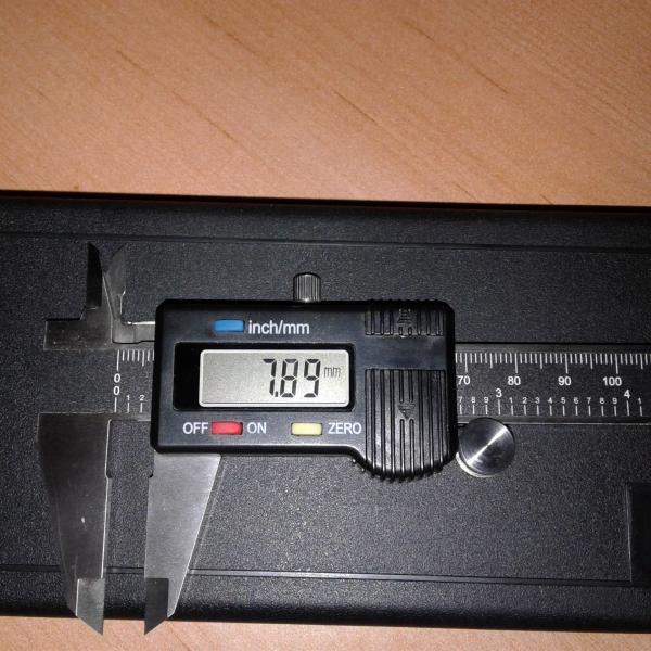

Hola compañero , no te seria mas facil si pega por poco desgastar un poco la bandera del seguro? tambien hay unas palancas que son mas cortas, enfin por si te vale las QR altas la parte del "taco" de donde sale el teton que se introduce para enganchar, miden 7,89mm

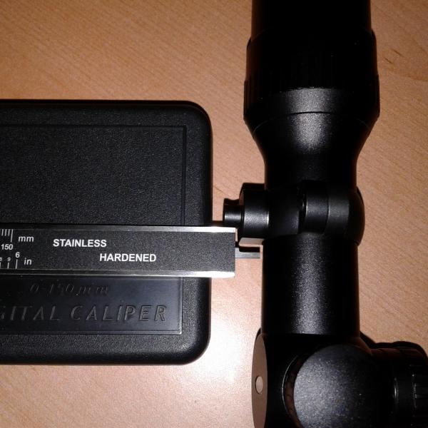

Muchas gracias, esas fotos me son dd gran ayuda!
Mañana me pondre con ello. Me parece q lo del seguro debe ser complicado dd montar no?
Un saludo y mil gracias por las fotos otra vez!

Hola compañero , me alegro que las imagenes te sean de ayuda , en cuanto al montaje de la aleta baja no creo que para un armero sea dificil, es mas si miras por la red igual hasta lo puedes hacer tu, saludos y aroma de polvora.
