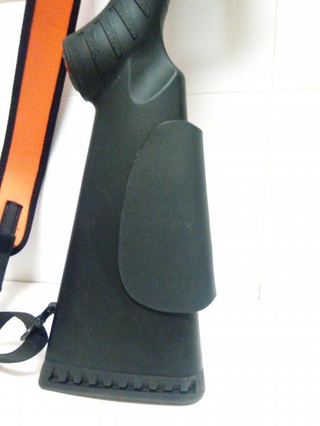

Hecha por mi con Kydex.

jselous escribió:Hecha por mi con Kydex.
Hola jselous.
¿Está fijada con velcro?
jselous
Mensajes: 1028
Registrado: 29 Mar 2011 22:42
Re: Carrilleras desmontables
Mensajepor jselous » 14 May 2020 17:50
Hola jselous.
En vez de velcro,le puse una cinta adhesiva doble de 3M que tiene un grosor de un milímetro,más o menos.
