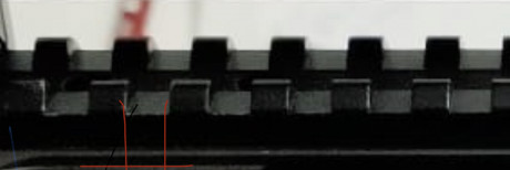

Este es el carril en cuestión.

almor escribió:Este es el carril en cuestión.
Ese es Weaver. :saluting-soldier:
Tienes que medir la dimension de las ranuras. La picatinnny serán unos 5 mm y las weaver unos 3.5 mm

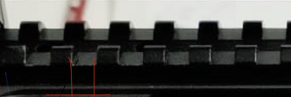

Mensajepor almor » 06 May 2020 22:36
Pues lo he medido y los huecos son de 5,4mm aproximadamente

Mensajepor yogi_maketo » 07 May 2020 13:14
Eso es picatinny y te valen todas las que te han dicho.
