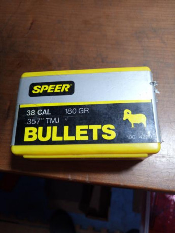

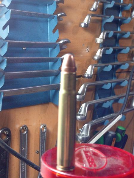

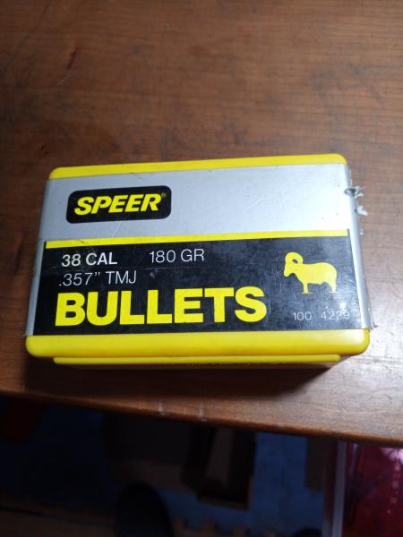

Sí lo que buscas es prestaciones más bajas usa proyectiles pesados del 357.
Yo uso unos Speer TMJ de 180, de los que se usan para el tiro a silueta metálica con 357 magnún y, sobre todo con el 357 máximun.
Al estar pensadas para el maximun y cañones de 8 a 20 pulgadas, usando pólvora progresiva, su camisa soporta muy bien velocidades de 600/700 m/s sin dejar material por el tubo.
Unas velocidades que, a fin de cuentas, son las que pretendes conseguir.

Pues, como enrredes mucho con el plomo y los gas check, no sé yo si haría buena compra.
Te mando fotos de los Speer y el resultado.
Y, con estos, si le das a un bicho cae y te lo comes sin emplomarte la barriga.
