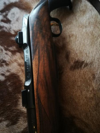

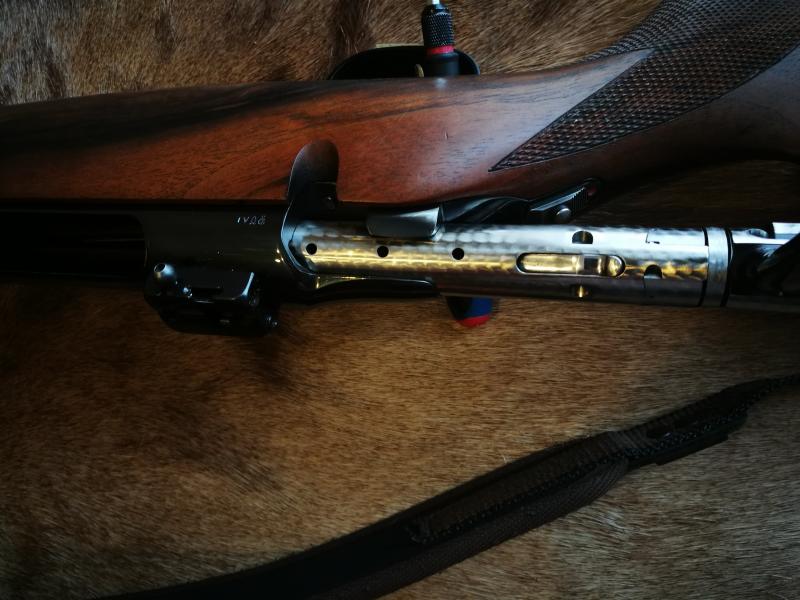

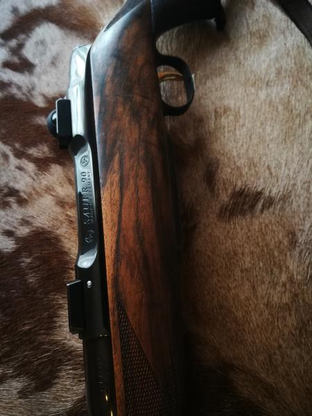

Yo tengo un sauer 90 y el cerrojo es con los tetones atrás y plegables. Esto le da rapidez de movimiento y suavidad. Son rifles muy bien hechos y con muy buenos materiales. No se la diferencia con el 92 no 80. Con el 202 tiene bastantes diferencias, sobre todo el cerrojo. Los sigsauer me suena más a armas cortas. Por otro lado los Weatherby sauer, creo que fue una colaboración de ambas marcas parte desarrollar este rifle... No sé más. Saludos
