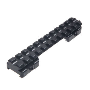

Re: Sako 75 ¿monturas apel u optilock?
Esas bases son de 1 marca italiana. No recuerdo ahora de 1 pieza, la tiene puesta un amigo en un sako 75 hace mucho y genial
Contessa me dice que son, el modelo de acero
Esas bases son muy altas, para mí no valen.
Fijaos:
Una opción es esta que pongo a continuación pero desconozco si es fácil conseguirlas y qué tal:

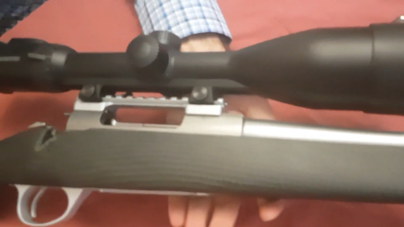

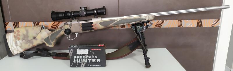

Sobre un Sako montes lo que montes te va a quedar alto, lo más bajo son las Optilok que no llevan bases, cogen directamente al carril de la acción.
Con un visor de 24:
Con un visor de 42:
Con un visor de 24:
Con un visor de 42:

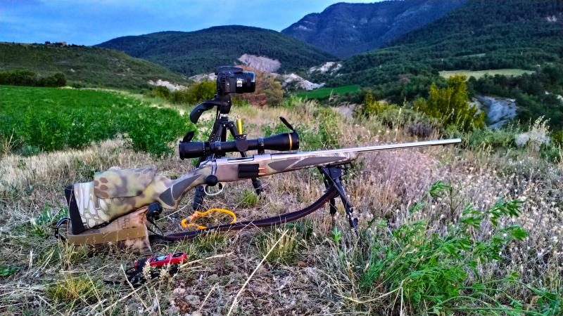

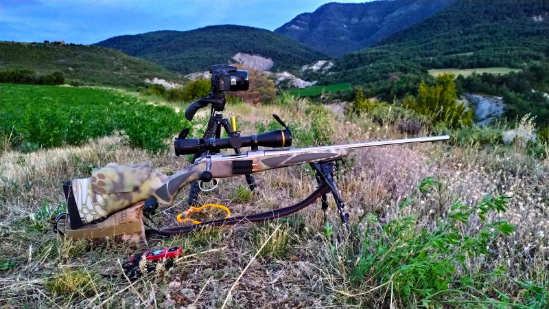

Buenas,
A mí las optilock no me han dado más que problemas, y en rifles potentes se mueve el visor. No me gustan nada esos anillos cóncavos de plástico interiores, n o agarran el visor.
La Leupold QR me han solucionado el tema en los dos Sako que tengo y dejando los visores bien bajitos, casi rozando el cañón y no se mueven, ni las bases, ni el visor.
