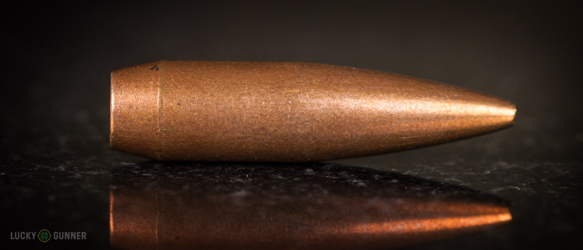

Bueno, no me hagáis mucho caso, pero yo he leído por ahí, en foros usanos, que las puntas bob tail, las que llevan un rebaje en su base, agrupan mejor a larga distancia, que las de base recta, y que las de base recta, hacen mejores agrupaciones a corta distancia, ahí lo dejo............

Las puntas cola de bote, mejoran la aerodinámica con un diseño, que intenta ayudar en mayor o menor medida a que las turbulencias en cola no afecten al proyectil.
Que alguien cuestione que una punta cola de bote es menos precisa en cortas distancias , pero que se mantiene mas estable en el tiempo, mientras que una de cola con diámetro normal es mas precisa en distancias cortas pero se desestabiliza con el tiempo, puede ser aceptable y dependerá de muchos factores.

La explicación técnica es que, al ser la bala tan larga debido a los muchos calibres de su ojiva y a la superior cola de bote, en su primer recorrido vibra como el asta de la flecha, hasta que con el recorrido de los metros se estabiliza. Parece ser que no tiene que ver con el estriado ni con el twist, sino que es una característica inherente a ese tipo de bala. En pocas palabras, se desprecian las primeras 300 yardas o así sencillamente porque es una bala pensada para distancias superiores.
Eso de las distancias de uso de las balas y el diseño correspondiente es todo un mundo, y ejemplos a mano hay varios. Normalmente las balas que se usan en el 6 y 22 PPC para 100 y 200 m son FB, de culo plano. No sé si habrá alguien que use algún modelo con cola de bote, pero está tan extendida la experiencia con las FB que es la fisonomía reina en Varmint. Las balas de Palma, con cañones de 30, 32 pulgadas o más, suelen ser tipo MK HPBT pero de 155 grains. Y David Tubb, profesional de Sierra, hace ya unos pocos años que desarrolló una RBT (Rebated Boat Tail) para la MK HPBT calibre .243" (su 6XC), que sin ser un diseño ni mucho menos nuevo, está esperando que el hombre gane algo importante para ponerse de moda.

No quiero dejar el tema sin hacer referencia a las ojivas.
Todas estas balas tipo MK HPBT (Sierra, Nosler CC, Lapua Scenar, etc) tienen ojiva tangente. Unas pocas marcas, Hornady entre ellas, están especializadas en ojiva secante, que no sólo tiene un comportamiento algo distinto sino que tiene sus peculiaridades en recarga; hablo de las SST, A-Max, V-Max, etc. Mi experiencia es que en algún caso ni la Sierra MK HPBT daba todo lo que yo quería y las V-Max y A-Max sí.
Y desde hace ya unos años se ha impuesto la tendencia a las ojivas híbridas: tangente + secante. Uno de los modelos que también está esperando que un "padre" gane algo importante es la Sierra TMK (así como la TGK, de caza). No sólo incorpora esta ojiva sino además cambia el polímero clásico por otro material sintético más resistente al rozamiento del aire. Se distingue porque es un verde clarito más transparente.
