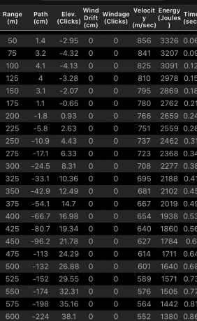

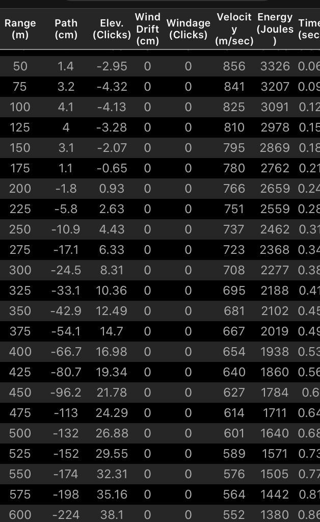

Si descargas en la appstore del movil la aplicación balistica strelok por ejemplo y mides la distancia ente centro visor y centro cañon, metes los datos de municion, altitud etc y con esos datos sacas 1 tabla balistica que te haces 1 idea de como dejarlo puesto a 25 m, aunque yo no soy partidario, de ponerlo tan cerca, lo ideal seria luego probar lo que hace a 100 y 200.

PATXIMALAGA escribió:Que visor usas? y sabes la distancia entre visor y Cañón?
Es un bushnell 3-9 x 40 y de la parte de abajo del visor al cañón hay, 1.8 cm medido desde la base de la lente de alante hasta el cañón
No se mide así.
Del deje del centro del visor al eje central del cañón.
Si tienes el visor a esa altura, estará en torno a cuatro centímetros y medio

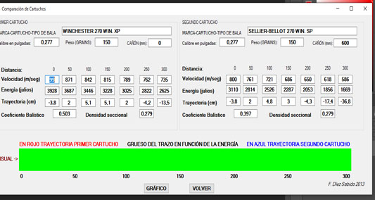

Es imprescindible saber la munición que se va a utilizar para poder hacer una estimación. Hay una gran diferencia entre distintos cartuchos.
Por ejemplo,
Quiero poner a tiro mi 270w de cerrojo pero el preblema es que solo puedo hacerlo a 25 metros. Disparo 140

Varios que cazamos juntos siempre ponemos nuestros rifles entre 25 a 30 metros y en rifles que utilizamos tanto para batida como para recechos. Normalmente si el primer cero es a 25 metros el segundo cero lo hacen sobre los 180 metros y a las 100 metros pasa unos 3 centímetros alto. Nunca lo ponemos por debajo porque si tiras cerca te puede dar errores.
Para mi si lo pones a 25 metros en una diana con punto fino y un buen banco lo pones exacto y sin embargo a distancias largas siempre tendrás más error en parte por la distancia y en parte porque el punto o la cruz te cubren mas espacio.
Ponlo a 25 metros y luego compruebas a 100 y 200 y así verás como te queda.
