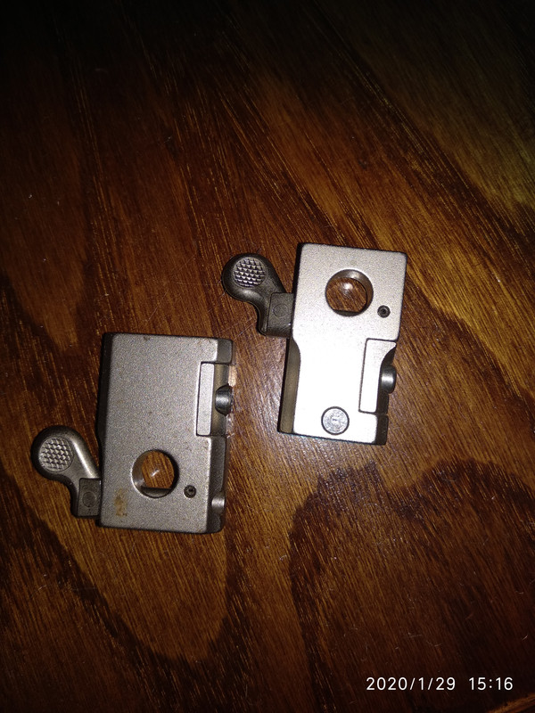

yo creo que tengo por aqui algun juego de bases de sako , pero si no me equivoco son de encajar en carrileras , si fuese ese el caso seguro te arreglaba el problema , si son tornillos y aunque no he entendido bien el problema ¿no te serviria roscar con mas calibre y tornillo neuevo?
voy a ver si encuentro las que tengo por aqui y te pongo fotos por si te sirven

he encontrado estas que eran de un sako , tengo otras sin estrenar de leupold qr por aqui por el taller , el caso sera encontrarlas se que la delantera es mas ancha que la trasera , son algo diferentes de estas , pero creo que no es lo que buscas

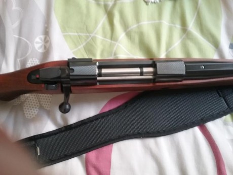

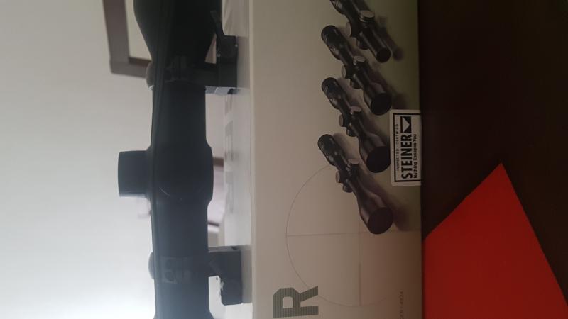

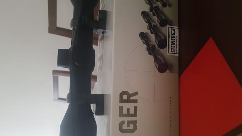

Poseo un Sako av que tiene las famosas bases cola de milano........
Tengo un sako y tiene grabado sako av hunter, sabríais decirme que modelo concretamente es, que denominación 100

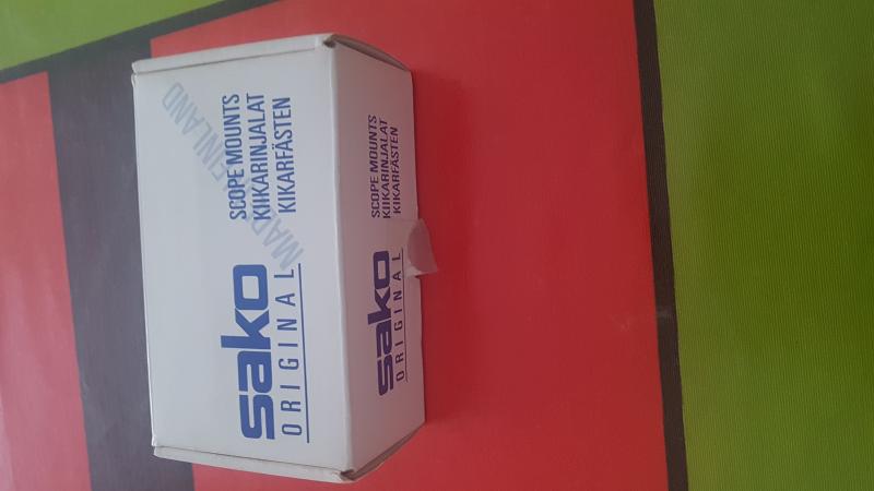

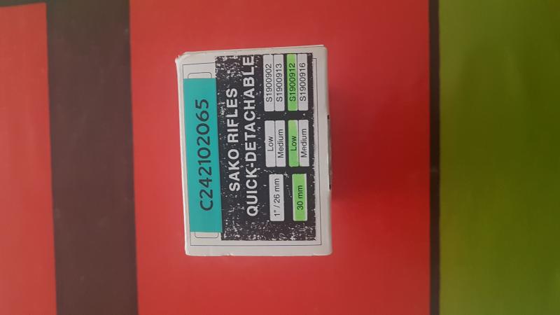

Tu Sako lleva las bases cola de Milano? Si es así intenta de encontrar las monturas originales que llevo yo, son bases y anillas, van ajustadas a la cola de milano y luego aprietas con una palometa, tipo leupold qr.....

Kenzo1
Mensajes: 191
Registrado: 17 Ene 2017 12:00
Re: Sako av hunter problema
Mensajepor Kenzo1 » 29 Ene 2020 11:57

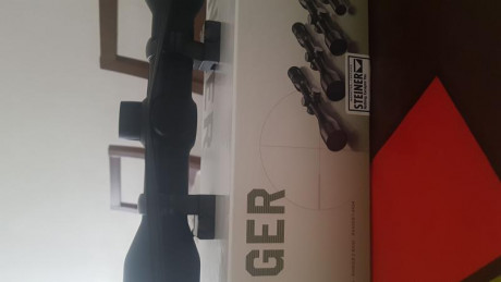

Más fotos.......
Kenzo1
Mensajes: 191

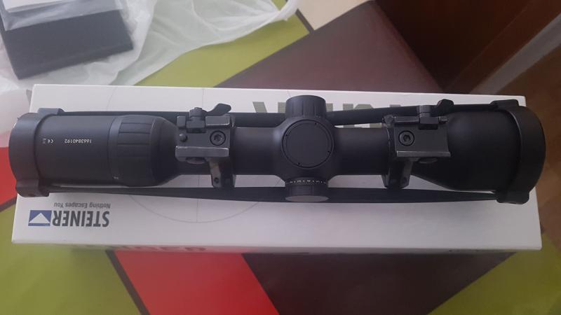

Mensajepor Kenzo1 » 29 Ene 2020 12:06
Y aquí como queda el montaje......
viewtopic.php?f=57&t=1026933#p3178724

Si el mio es igual a ese de las fotos las mismas cola de milano. Ya he tenido unas sako optilock pero eran fijas, desmontables ya no hay. Aparte de la trasera encajaba como un guante pero la delantera el cónico de la base era mas amplio que la cola de milano y la montura sobresalia media montura por fuera de la bade del rifle. Aparte ke entre lo gordo de la bade optilock u la anilla quedama un montaje muy alto. Esas tuyas son ya de hace años no?

encontre las leupold , te las pongo aqui porque ahora mismo me es mas facil que en el wassap
las anillas solo las encuentro de pulgada , pero es posible que no me quede ninguna de 30
