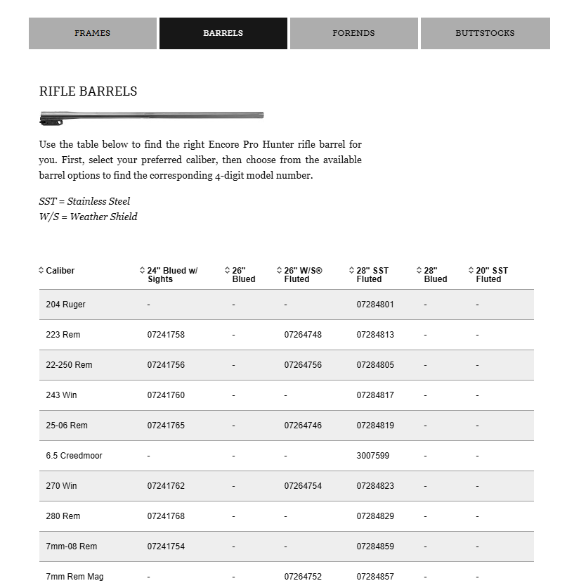

Estos señores de Thompson dan tras opciones para el 270W:
Y la opción más interesante me parece la intermedia. Cañón W/S (Weather shield, imagino que se refiere a pavonado) de 26" sin miras.
Un saludo y buen fin de semana a todos.

El cañón de 26" ya sabes que son unos 66 cm. Para el 270W siempre se ha dicho que el cañón óptimo (no sé si mínimo) es 61 o 24". Ahora es evidente que muchos rifles montan 22", 57 cm. y en algunos casos menos. Con 26" el 270W va sobrado y supongo que le saca toda la chicha. Única cosa que me miraría es peso y dimensiones del arma, no sea que te encuentres con un arma más de tiro que de caza (lo digo porque creo que ofrecen hasta un cañón de 28", que no suele verse en armas de caza, aunque pone pro hunter, pero ya sabes que por allí tienen sus modalidades de caza long range tanto en varmint como en lo que ellos llaman deer hunting) Por lo demás, entiendo que te has informado de que la "customización" que ofrece la marca yanqui es posible obtenerla desde España. Porque hay cosas que ofrece el fabricante, pero que por aquí ni olemos
